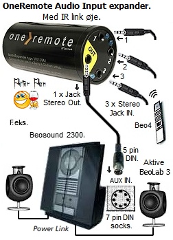

Hvis man ønsker at tilslutte to lydkilder til et Beocenter 2300 og dennes ene DIN AUX indgang, hvordan er dette så muligt?
Eller giver det lydmæssige problemer?

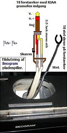

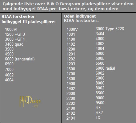

Men hvis der skal tilsluttes en Beogram pladespiller og en Airport til BC2300, så kan det ikke lade sig gøre? Eller overser jeg noget?
Aiport kan jo fint gøre igennem et minijack stik, men Beogram skal jo bruge et DIN stik. Kender du (eller andre) en mulighed?
Sendt: 20 Juli 2018 kl. 22:38 | IP-adresse registreret
Sendt: 20 Juli 2018 kl. 22:51 | IP-adresse registreret
Du må så vælge en Beogram med indbygget riaa forstærker. Vælg en version på venstre side.

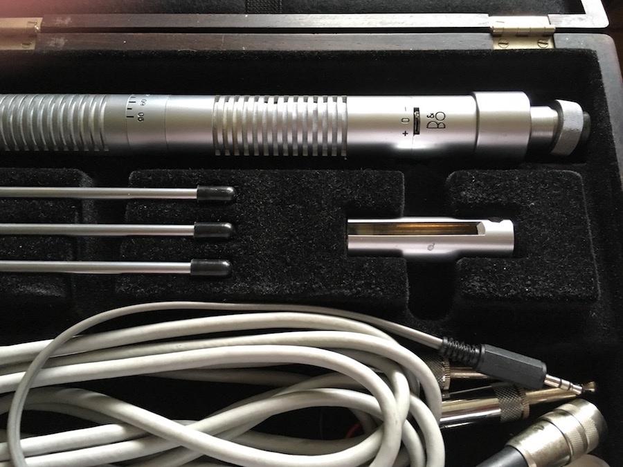

Jeg har en beomic bm5 som jeg har lavet mange gode optagelser med. Men fase omskifteren er begyndt at smuldre. Hvordan får man en ny omskifter?

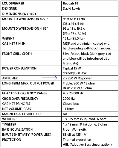

BeoLab 10 er en aktiv centerhøjttaler som vil kunne opgradere lyd og design på
samtlige TV fladskærme på markedet.
I en surround sound-opsætning bliver helt op til 80 % af dialogen gengivet via
centerkanalen. Stemmer og anden vigtig information skal helst virke som om, de
kommer direkte fra skærmen, og være lige så klare og dynamiske som det mest
krævende stykke musik.
BeoLab 10 er udstyret med 2 x 250 Watt ICEpower moduler og en avancerede
teknologi med navnet Acoustic Lens Technology, som sørger for at alle i rummet
oplever den samme detaljerige lyd.

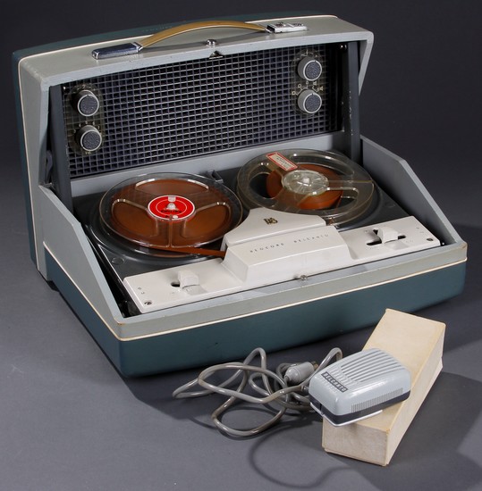

Bang & Olufsen. Beocord Belcanto spolebåndoptager fra år 1964.
