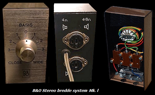

Stereo bredde system B&O.
Til højre stereo bredde kasse mk.l

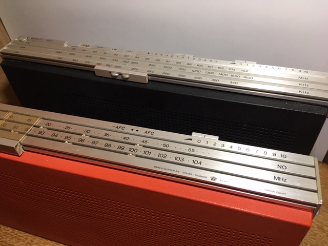

Hvorfor kan jeg ikke finde 'Radio Monster'.
lillemig
Bruger siden: 03 Juni 2007
Indlæg: 163
Sendt: 29 Juli 2020 kl. 19:50 | IP-adresse registreret
jeg fik fat i sådanne 2.
de så forfærdelige ud og har vidst stået en en meget beskidt lade da jeg nærmest måtte hælde skidt ud af dem.
der var skidt nede i alle riller så de fik meget en grundig rengøring.
glemte desværre og tage før billeder.
jeg har set meget B&O men beolit har jeg aldrig haft eller hørt.
der er jo ingen højtalerkasse i men de spiller jo rigtigt godt alligevel. meget behagelig lyd der er i sådan nogle fine gamle nogle.
der er heller ikke meget elektronik i men alligevel virkelig god modtager og lyd.
der er ikke mange radioer der ikke er sus og støj fri men de her spiller bare.
devsæære var volumeknakken ødelagt men tog AFC knappen i stedet
