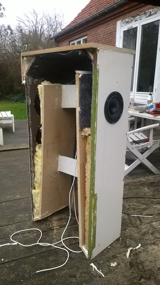

Her er mit bud på Troels Graversen's kendte Voigt Horn. Dette er kun en test box, så finish er ikke pæn og basenheder er ikke
dem der skal bruges i en evt. færdig stue model.

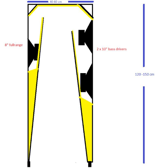

En skitse af den ser sådan ud.
Jeg bruger en Alto fuldtone. Jeg nåede lige at købe de sidste inden der var udsolgt Basserne er 2 McGee 10" ikke verdens bedste, men men,
de spiller fint.
Princippet er at alle enheder spiller i fase og derved hjælper hinanden med at skubbe og trække. Ren fysik
Enhederne loader det fælles horn i midten og bassen kommer ud i horn munden i bunden.
Jeg kører aktivt og kan derfor tilpasse filtre efter behov/gehør + målinger. Basserne har 100 hz, 48 db lav pas og Alto fuldtonen 50 hz 24 db høj

Testboksen er 125x54x34 og skal så løftes ca. 4 cm, få at for udgang til bassen. Basserne har et Q= 0,65 og fs på 62 hz, så umiddelbart ikke de bedste enheder til jobbet. Når jeg simulere i Akabak, falder responsen da også hurtigt under 40 cirkler, men med room gain har jeg faktisk stærk output til 30 hz, så det er virkelig godt.
Næste skridt er at lave en wave guide for Alto'en. Jeg har nogle færdige horn jeg kan modiffe til en wave-guide og så tage nogle målinger og se hvad der sker. Vil gerne have lidt mindre spredning og i samme ombæring øge det akustiske output, da det er Alto'en der sætter begrænsningen for max output.
Hvis jeg beslutter at bygge 2 stue modeller, så bliver kabs på 150x60x35 cm og med 2 x 12" Dayton 310 basser.

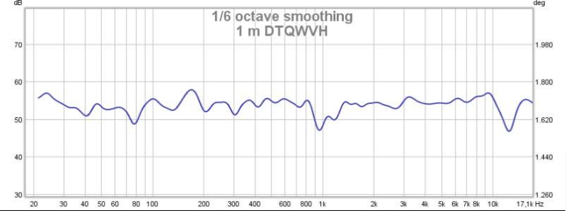

Her er en måling. Ganske nydelig med et par dips ved 1000hz og 12,5khz. Whizzercones har det med at lave sådanne unoder,
men med lidt DSP, kommer toppen fint med.
1500-10khz er inden for -+ 2 db og det høres.

Her er målingen
