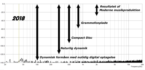

Jagten på 24Bit kontra 16Bit og højest mulig samplingsfrekvens i dit anlægs digitale behandling har værdi, når signalet hele vejen gennem processen
er den samme. Og her skader det naturligvis ikke at være på den sikre side med højest mulige værdier.
Det er måske værd at tænke over at et puslespil ikke bliver tydelige ved at blive skåret i mindre brikker. For nu at sætte billede på forklaringen.
Kurvebladet viser dynamikområdet for 24Bit optagelse, sammenholdt med andet kendt.
