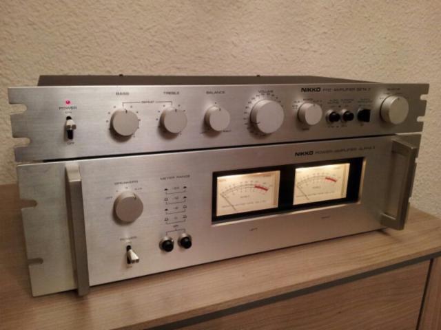

Hej allesammen.
Jeg har et problem med at lyden først åbner op i den ene eller anden kanal når jeg skruer rigtig meget op. Anlægget er en amp Nikko Alpha 2 og 1 nikko Beta 20 preamp.
Som regel er det jo altid volumen potmeteret det er galt med når lyden forsvinder på gammelt hifi, men her er der intet knas eller lyde der indikerer dette. Har haft mange forstærkere og renset ligeså mange, men her virker det som om at problemet ligger andetsteds. Hvis jeg motionerer volumenknappen uden at der er lyd på, ændrer det ikke noget. Det er først med lyden på at den ene kanal "åbner" op når jeg skruer op til kl. 13-14.
Det er som om der skal sendes godt med watt igennem før der åbnes op for lyden i begge kanaler. Når først der er "hul" igennem spiller det fint i timevis, indtil det tændes igen. Nogle gange er det højre kanal og andre venstre. Tænkte det kunne være udgangsrelæer der er snavs i. Er der nogen der har erfaring med dette? Da jeg streamer fra mobil til hifistreamer, kunne problemet måske være i en af disse apparater.
Bortset fra det spiller det hammergodt på mine coral X15.

99%  sikker på, at hvis du skifter højttalerrelæet i Alpha´en, er problemet væk. Tag evt. låget af den, skru lidt op, så den ene kanal stadig er tavs og bank så lidt på det. Så skulle du gerne få verificeret, at det er dér, den er gal

Det var relæet. Et nyt er hermed bestilt. Tak for det hurtige svar.
