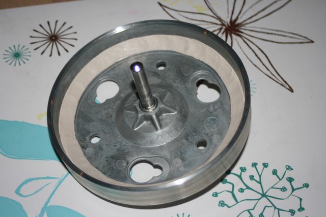

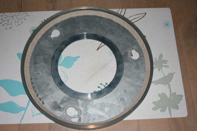

Det første trin består af tweakning af pladetallerknen.

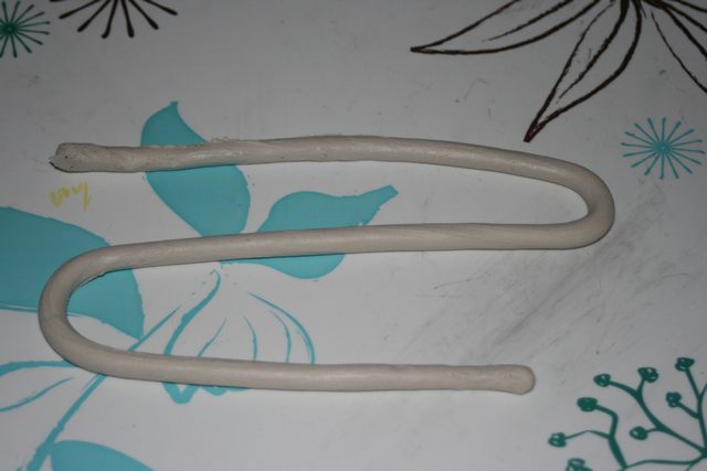

Plastic-Fermit er mit favorit dæmpe materiale til pladetallerkner, da man kan høre stor forskel på tallerknens ringning før og efter montering af dette materiale.
Plastic-Fermit'en rulles ud i en ensartet pølse (jeg bruger et spækbrædt). Det at pølsen er ensartet gør monteringen lettere, men gør også vægtfordelingen bliver ens på tallerknen.
Her er indertallerknen så dæmpet med lige knapt 100 gram.
Her er selve pladetallerknen så også dæmpet, her er brugt ca. 150 gram.
Der kan ikke bruges mere end de ca. 150 gram, da der ellers vil blive plads problemer med en justerings skrue under tallerknen.

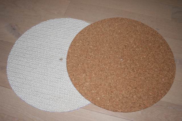

Selve plademåtten er lavet af mit favorit materiale, nemlig antiskrid med kork .

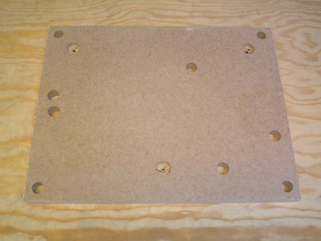

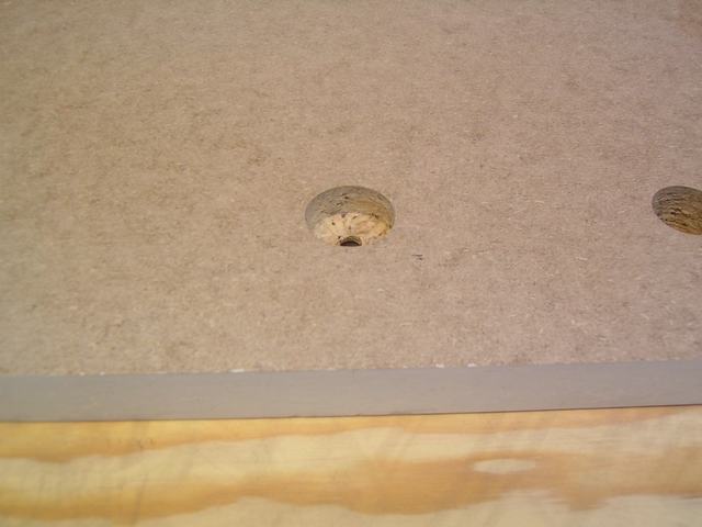

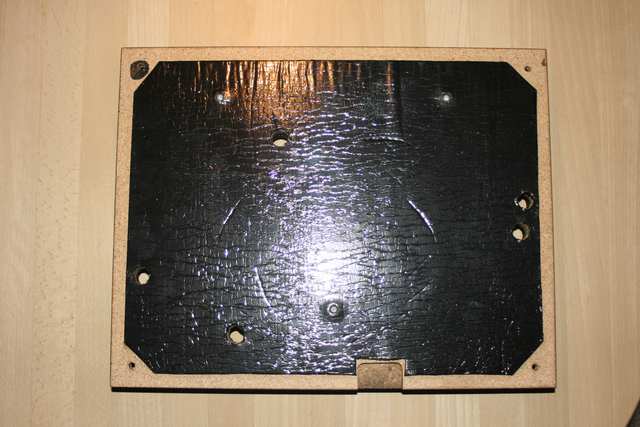

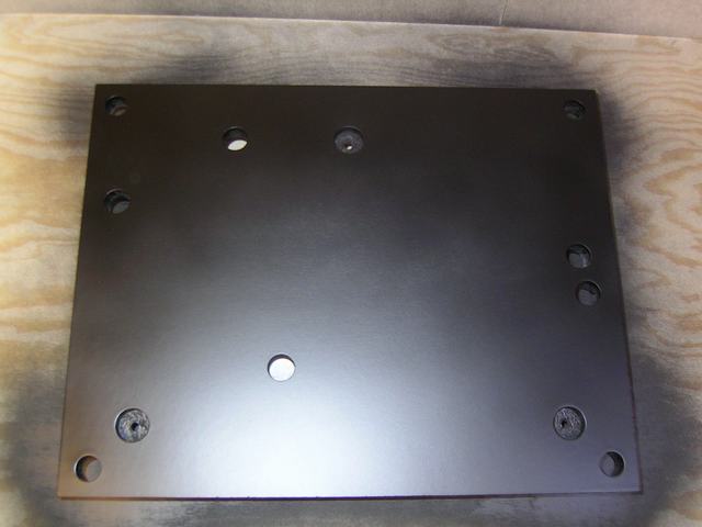

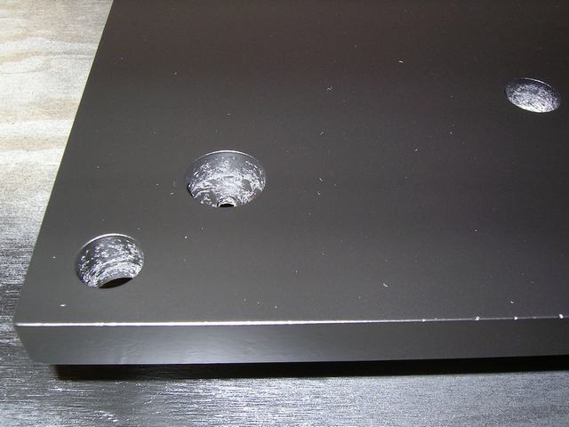

Næste skridt er så dæmpning af selve værket.

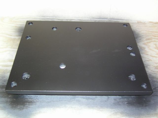

Der er valgt en spåndplade som en dobbelt bund til Thorensen, på grund af de akustiske egenskaber som spåndplade har.
Der er fræset ud til alle skuer og justeringer, samt til dæmpefødderne. Kanterne på spåndpladen er finspartlet.
Så er pladen blevet sprøjtelakeret.
Her ses hele bundpladen nylakkeret.
Endnu et billede.

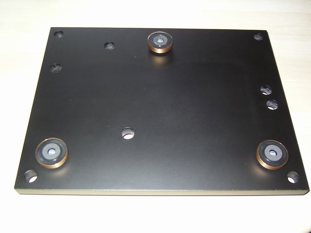

Her er svingningsdæmperene monteret i de nedsænkede huller.

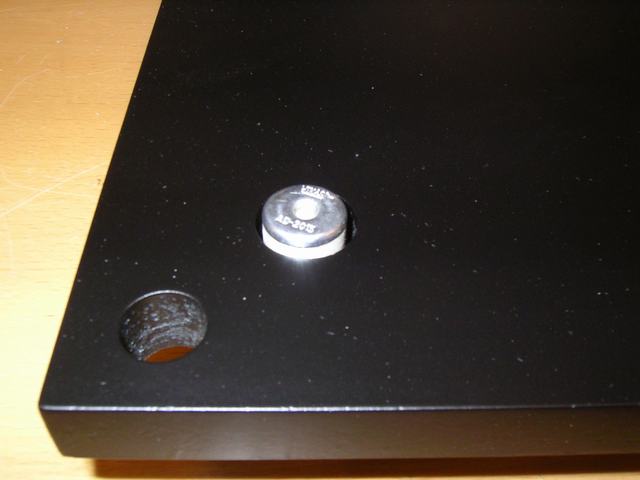

Lige et nærbillede af dæmpefoden i bundpladen.
Her er så selve fødderne monteret og pladen er faktisk klar til montage på pladespilleren.
Lige et nærbillede af foden i selve bundpladen.

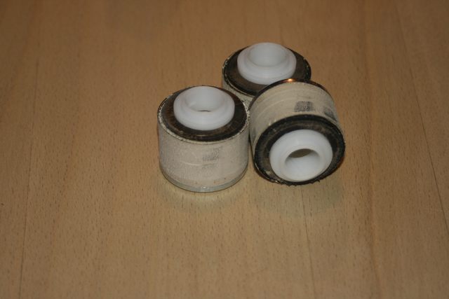

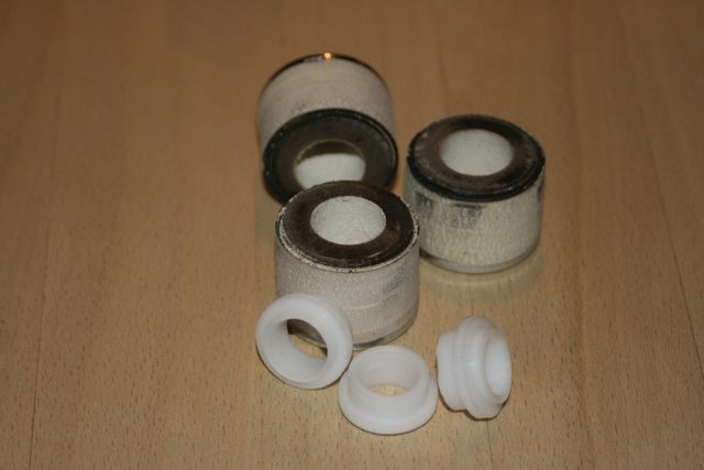

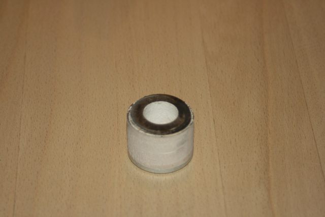

Næste trin på Thorens pladespilleren er selve ophænget af leje og arm basen, da denne er ophængt i et slasket fjedersystem, der påvirker lyden med lidt wow og lidt blødhed/sløvhed specielt i bunden.
Jeg har før brugt disse svingningsdæmpere som har en diameter på 30mm. og en højde på 25mm.
Jeg har så fjernet det ene af monteringsbeslagene, og så drejet 16mm. af dæmpematerialet væk for at gøre dæmperen tilpas fleksibel.
Her er så 3 stk. dæmpere med tilhørende pasringe, som jeg har drejet i nylon. Pasringen er ø16mm. i den ende der monteres i dæmperen, og den er så ø15mm. i den anden ende således den lige nøjagtig passer op i basens huller.
Her er pasringene så monteret og klar til at blive sat i Thorens'en.
Lige en sammenligning mellem det gamle fjedersystem og det nye dæmpesystem.

Hvad er det for nogle dæmpere du har fået fat i der?
Til top Vis MTBforever's Profil Søg efter andre indlæg skrevet af MTBforever
Gorm
GM Sound
Bruger siden: 20 Juni 2003
Indlæg: 1410
Sendt: 16 December 2008 kl. 22:30 | IP-adresse registreret
@ X-Ray
Jeg er da ked af du er faldet af her da det faktisk er et ret godt tweak på blandt andet en Thorens.
@ MTBforever
Det er maskinsvingningdæmpere som bruges i industrien til at dæmpe vibrationer fra udstyr af, men også til at isolere udstyr fra vibrationer.
De er købt hos RSOnline http://dk.rs-online.com/web/search/searchBrowseAction.html?m ethod=getProduct&R=1368048
De virker særdeles godt, det er bare vigtigt at vælge den rigtige type kilo/vægt mæssigt, for at få bedste resultat.
Dem jeg har valgt hedder maximalt 35kg. pr. stk. og der er jo brugt 3, dette ville normalt give ca. max. 100kg. belastning og en optimal belastning på ca. 50kg. For at kompensere for dette har jeg fjernet 16mm. materiale inde i dæmperen, dette svarer ca. til optimalbelastning i vægtområdet fra 5-20kg. totalt., dette kan jeg vurdere på nedbøjningen/sammenpresningen af dæmpematerialet.
Jeg har før arbejdet med disse dæmpere i forbindelse med pladespillere, og har lydmæssigt fundet dem rigtig gode.

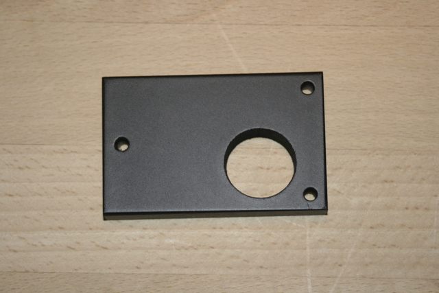

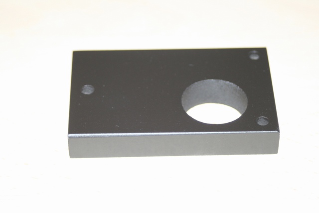

Så blev der lavet et lille tweak igen.
Mon der nogen der kan gætte hvad det er til
Så håber jeg den bliver færdig monteret i weekenden, for nu er alle delene ved et være lavet færdigt.
1966
Bruger siden: 03 Maj 2008
Indlæg: 241
Sendt: 18 December 2008 kl. 23:10 | IP-adresse registreret
Hej Gorm, det ser ud til at være en ny armbase, ja ja spændene ser det ud. MVH.1966

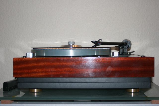

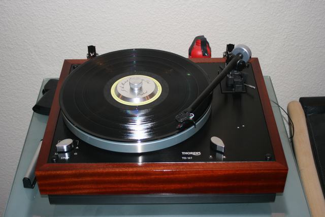

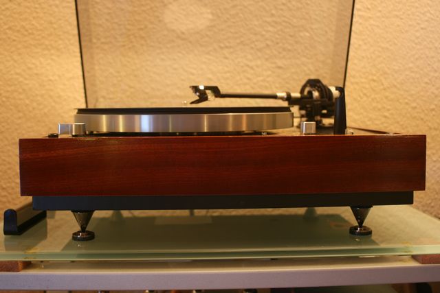

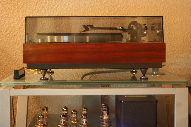

Så blev Thorens'en Tweaket færdig.

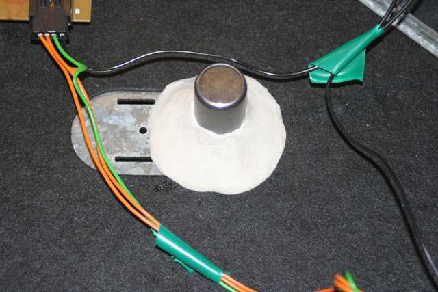

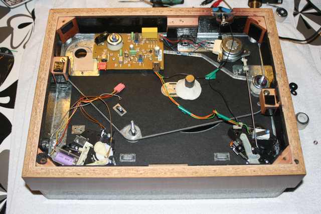

Det er eg god ide at dæmpe bundpladen i plinten, her er der brugt bituemen.
Plinten er dæmpen på siderne med bituemen, og TD-147 er fra fabrikkens side dæmpet på toppladen og på lejepladen med filt, og dette virker faktisk ok når jeg bruger bankemetoden.
Jeg har dog aligevel dæmpet lidt omkring lejet med Plastic-Fermit.
Jeg undskylder lige for de fedtfingre der er på plinten jeg har efterfølgende fjernet disse

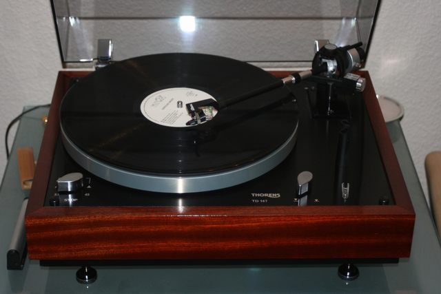

Men således er Thorens'en altså kommet til at se ud.
Lige et billede mere så man kan se RB-250 armen som er kommet på i stedet for den lidt kedelige TP arm.
Det sidste billede af Thorens'en da den nu er færdig Tweaket, dog kunne den godt trænge til en bedre PU, så det må jeg lige se på i løbet af juledagene, men først vil jeg nyde et par nyindkøbte LP'er på den ganske vellydende sag.

Jo...   Du har skiftet arm undervejs? Noget Rega?

Ja det blev til en Rega RB-250 arm, da jeg havde sådan en der bare lå og flød. Dog tror jeg at VTA skal hæves 2-3mm., så jeg må lige dreje sådan en spacer i aluminium i morgen.

Efter en eftermiddag med justeringer af PU og VTA af armen, samt flere indstillings forsøg på dæmpningen af leje/armbunden, så spiller Thorens'en faktisk ganske overbevisende, og det er endda med en Ortofon OM40, jeg trode i grunden ikke der var så meget vellyd i Ortofonen.

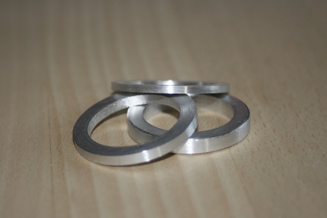

Lige et billede af de nydrejede aluminium spacere, der er lavet en 2mm. og en 3mm. samt en 5mm., og VTA passer perfekt med 5mm. spaceren alene.
