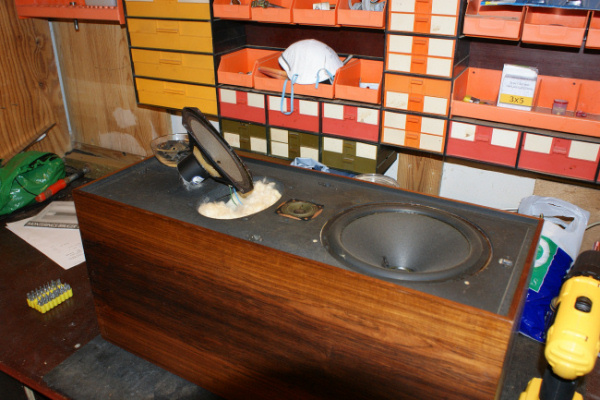

Så er det min tur til at stille mig i skudlinien...
Efter en lille pause i højttalerbyggeriet af en række årsager (job, stiftelse af familie og fremkomsten af WWW, for at nævne
nogle få), har jeg rodet i værkedet på det seneste.
Da jeg i mellemtiden er blevet godt og grundigt doven, har jeg valgt at "nøjes" med at forbedre en eksisterende
konstruktion: et sæt B&O 2400 fra de tidlige 70'ere.
Der er dog i praksis mere tale om hot-rodding end modifikation.
Før:

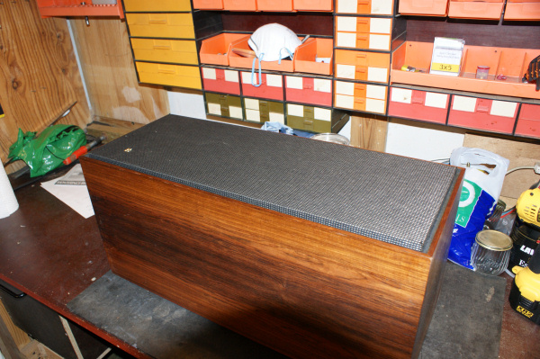

Efter:

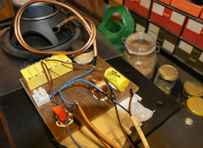

I praksis er alt, der ikke er af træ, udskiftet.

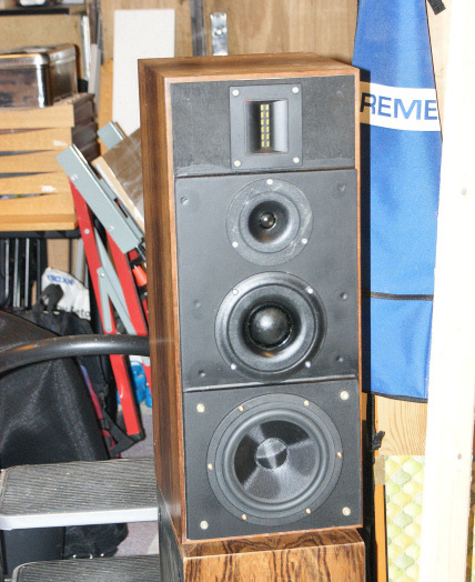

Nummer to blev først færdig sent i aftes, men foreløbig lyder de rigtig, rigtig lovende. Faktisk slet ikke så dårligt af en
kontruktion, der alene er lavet af stumper fra lageret.

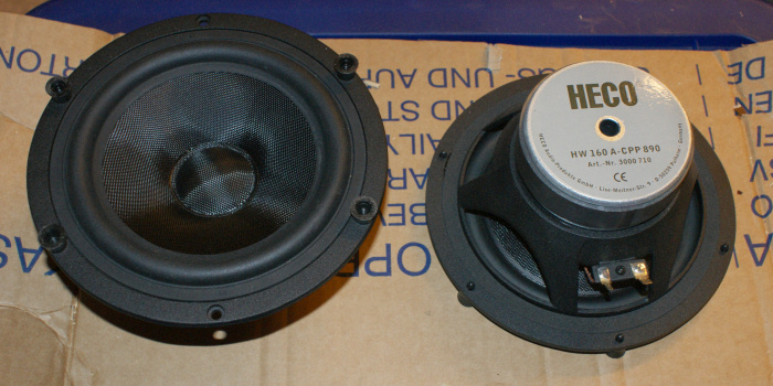

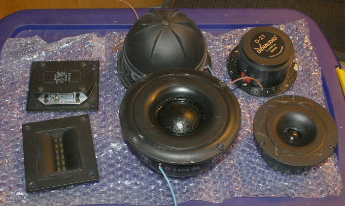

Bestykningen er således:
Bas: Heco HW160A-CPP890 (til 600 Hz)
Mellemtone: Dynaudio D54 (600-4200 Hz)
Diskant: Dynaudio D21 (fra 4,2 kHz)
Superdiskant: Fostex FT2RP (fra 15 kHz)
Delefilteret er 6 dB/okt. med deling ved ca. 600 Hz, 4,200 kHz og 15 kHz
Jeg vil ikke (endnu) svinge mig op til at kåre systemet som det mest gennembrydende i verdenshistorien. Ikke før jeg får
lyttet dem ordentligt igennem og sikkert lavet et par småjusteringer.
Hvad synes I?

Flot - og fedt at de gamle, flotte kasser får nyt liv!
Tja, jeg havde nok begrænset mig til at smide fostex'en i og optimeret kabinet og filter, men det er jo bare mig.
Men det er et godt stykke arbejde -hatten af for det.

Principielt enig. Ved at lave en vintagerenovering, frem for en "hot rod" ville jeg have bevaret den oprindelige ide og ånd i
B&O'erne, men blot tilført ekstra luft og klarhed. Men mellemtonen og diskanten var mindre spændende, og det handlede for
mig dels om at bygge noget med nogle af mine yndlingsenheder, dels om at få en højttaler, der var så hurtig, åben og
impulsvillig som muligt - til brug i studiet.
