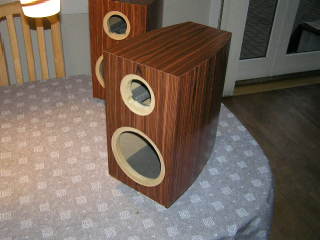

Hej forum
Så kom der billeder af hvad jeg har hygget mig med i julen.

Hej Palle!
Det ser jo godt ud som vanligt. Er det tænkt som baghøjtalere til dine 3 vejs? Og hvordan går det med dem?

finlytteren skrev:
Hej Palle!
Den er faktisk tænkt som en midlertidlig højttaler, fordi jeg ikke havde nogen højttaler overhovedet. Og da jeg jo næsten havde et komplet surround fra frequence, galt det om at få brugt alle enhederne. Jeg er også lidt træt af at min 3 vejs tager en evighed at lave, finer og lak arbejde har drillet meget.
Så får at få blod på tanden igen, ville jeg lave en lille ht af de sidste enheder.
Nej .. finlytter jeg har solgt min surround forstærker, og er kun til 2 kanalers nu.

kappen skrev:
Skide flot, tag og benyt dig af den opgradering til delefilteret der er lavet her: http://speakerbuilder.dk/
Jeg har godt overvejet og bruge Henrik høeghs filter, men jeg kan se at diskanten ikke helt er den samme.
Min hedder xt25tg 30-04.  mens den af swulps hedder xt25tg 60-04
Har det noget at sige?
Til top Vis palle38's Profil Søg efter andre indlæg skrevet af palle38
SWULP
Indlæg: 66
Sendt: 02 Januar 2009 kl. 22:04 | IP-adresse registreret
Hej Palle,
Det er slet ikke tosset, det du får strikket sammen ;-D
Der er
USXX som har et indgående kendskab til Tymphany's produkter har i en tråd skrevet følgende:
XT25TG60-04 er en XT25TG30-04 med forbedret magnetsystem (der er ikke synlig forskel på de to typer, men 60'eren har lavere jernforvrængning og en anelse højere følsomhed).
Se tråden her: http://www.hifi4all.dk/forum/forum_posts.asp?TID=2979&PN =1&TPN=1
Jeg har oprindeligt købt 2 sæt PCA M6 kits, men har som sagt skiftet det originale filter ud med det som er beskrevet på www.speakerbuilder.dk
Hvis du skulle have interesse i at prøve det originale filter fra Frequence, vil jeg gerne forære dig et sæt af mine.
/Thomas
/SWULP
Til top Vis SWULP's Profil Søg efter andre indlæg skrevet af SWULP
palle38
Bruger siden: 12 Februar 2007
Indlæg: 62
Sendt: 02 Januar 2009 kl. 22:27 | IP-adresse registreret
Hej Thomas
Hmm.. Det ser ud til at jeg skal have lave et nyt filter, det lader ikke til henrik høeghs kommer til at virke med min diskant.øv øv.
Der er jo også lige det at vores kabinetter er jo ikke 100% ens, det må jo også have noget at sige?
Jo tak det kunne være sjovt at prøve et originalt filter, jeg sender dig en en pm.
mvh Palle

kappen
Rabu Acoustics
Bruger siden: 29 Juli 2007
Indlæg: 1401
Sendt: 02 Januar 2009 kl. 22:37 | IP-adresse registreret
palle38 skrev:
Hej Thomas
mvh Palle
Kan se du bor i østjylland. Hvis det har interesse vil jeg gerne udmåle dine højtalere og hjælpe dig med at få lavet et delefilter som virker efter hensigten, jeg bor i Århus.
palle38
Indlæg: 62
Sendt: 02 Januar 2009 kl. 22:44 | IP-adresse registreret
Hej Kappen
Det lyder dælme godt, jeg bor i galten så det er tæt på.
Jeg sender dig en pm om en 1 uge eller 2, så skulle jeg være færdig.

SWULP
Indlæg: 66
Sendt: 02 Januar 2009 kl. 22:51 | IP-adresse registreret
Palle:
Jeg sender 2 originale filtre til dig, i starten af næste uge, så kan du nå at tage dem med over til Kappen.
Syncronic og jeg fik ikke gemt målingerne af de originale filtre i mine kabinetter. Det kunne være sjovt at se hvordan de måler i dit kabinet ;-)
- Nu overholder dit kabinet vel de originale mål til en PCA M6 højtaler, ikke?
/Thomas
/SWULP

palle38
Indlæg: 62
Sendt: 02 Januar 2009 kl. 22:57 | IP-adresse registreret
Swulp:
Det lyder godt, så må jeg hellere få fingeren ud og få det færdig.
Med hensyn til liter mål er mit kabinet 14,9 liter, håber det er ok

kappen
Rabu Acoustics
Indlæg: 1401
Sendt: 09 Januar 2009 kl. 14:42 | IP-adresse registreret
Er du kommet videre med højtalerne?
Kjeldsen
Bruger siden: 23 Maj 2003
Indlæg: 9424
Sendt: 09 Januar 2009 kl. 15:34 | IP-adresse registreret
palle38 skrev:
Swulp:
Frontpladens dimensioner er også vigtige. Bredden afgør hvordan baffelsteppet skal konstrueres.
palle38
Indlæg: 62
Sendt: 09 Januar 2009 kl. 17:12 | IP-adresse registreret
Nej ikke endnu, men mon ikke jeg når et godt stykke vej her i weekenden.

palle38
Indlæg: 62
Sendt: 09 Januar 2009 kl. 17:16 | IP-adresse registreret
Kjeldsen skrev:
palle38 skrev:
Swulp:
De har samme bredde; men er 8 cm højere. Gør det en stor forskel?

kappen
Rabu Acoustics
Indlæg: 1401
Sendt: 09 Januar 2009 kl. 17:28 | IP-adresse registreret
palle38 skrev:
Kjeldsen skrev:
palle38 skrev:
Swulp:
Hvis vi alligevel laver et nyt delefilter til dem, betyder det intet, men laver man et filter til en specifik konstruktion, så kan man altså bare ikke sådan lige ændre på konstruktionen uden konsekvenser.
