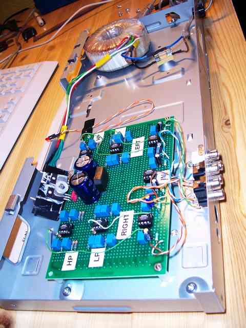

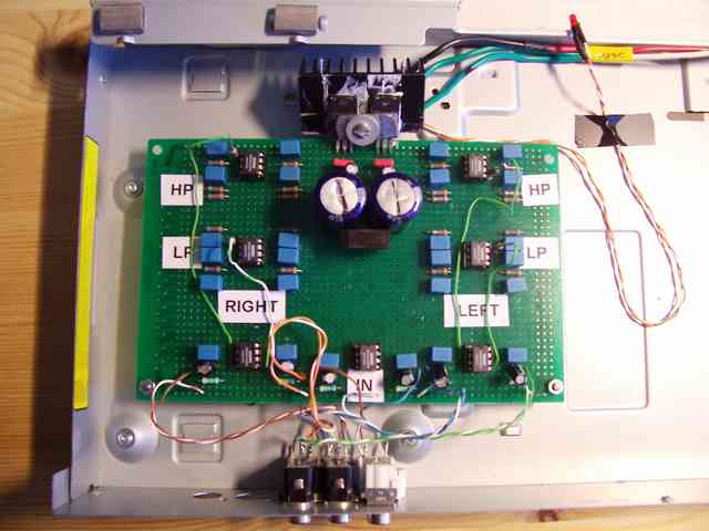

Hermed billeder af mit hjemmelavede aktive delefilter.
Det er et 2-vejs standard 4.ordens Linkwitz-riley konfiguration, med buffere før og efter.
Opamps er BurrBrown OPA2134, og spændingsregulatorer er 7812 / 7912.
Da hver opamp trækker 5mA ( 10 mA per dual-package) og trafoen er på 2x15v(100VA), så ryger der over ½watt i hver spændingsregulatorer, så de skal have køling.
Modstande i filteret er 1% metalfilm, og kondensatorer er 2% polypropylene.
I indgang og udgange er der elektrolytter parallel-koblet med polypropylene.
Jeg har ikke sat potentiometre i, da min 6-kanals Rotel forstærker har regulering for hver kanal, men jeg kan senere tilføje det hvis (når) jeg får bygget mig nogle bedre forstærkere.
Filtret er opbygget på veroboard i kabinettet til en gammel DVD-afspiller.
Forpladen er af  træ der lakeret 3 gange med sølvfarvet spraymaling.
Filtret har spillet upåklageligt i 5 måneder nu.
Spørgsmål og kommentarer er velkomne.
Wysiwyg.
Hele indmaden.

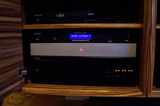

Her ses filteret i dets naturlige habitat. (Det er den sølvgrå i midten)

Hvordan er det med støj og susen?
Kan se du har placeret trafo et godt stykke fra selve filteret.
Har prøvet lidt forskelligt med aktive filtre, og der var støj en af de største problemer.
Jeg fik det dog løst i sin tid, med kobber-afskærming og skærmede kabler.

Aktivt delefilter = god lyd!
Kritikpunkt: At bruge 79xx/79xx til spændingsforsyning. De støjer, og de regulerer elendigt fra ca. 1 kHz op opad.
Tip: Anbring en 100 nF kondensator mellem plus- og minus-ben på dine opamps.
MVH, Bo
Nemlig! noget i den stil er også anbefalet i datasheet'et for 78/79XX serien. evt. kan der også bruges støjfilter i form af spoler, da strømtrækket er så lavt. Men helt klart vigtigt med afkoblingen!

Boholm - tak for tip, kender godt til støjdiskutionen vedr. 78XX/79XX, men ved fuldt linieniveau er det ikke lige så kritisk som ved f.eks. riaa forstærkere etc. ( og jeg oplever ingen gener såeh...)

De 10nF som Texas anbefaler til afkobling tæt ved OPA2134 er primært for at forhindre oscillering - som jeg ikke har problemer med. Ja det ku' være at jeg skulle tilføje de der 100nF lige efter 78/79'erne på et tidspunkt, men på den anden side så går det jo fint. Og som I ved: If it works - don't fix it. Desuden har jeg andre planer for et væsentligt bedre filter som I kan læse i mit forrige indlæg.

...jeg kan faktisk ikke huske om jeg HAR sat 2 x 100nF efter spændingregulatorerene.
Der sidder to (de små røde wima'er tæt på), men om de sidder før eller efter det har jeg glemt her 5 måneder senere.
hehe
Jeg vil dog tro at jeg har sat dem efter ligesom de to små lytter på 10uF.
