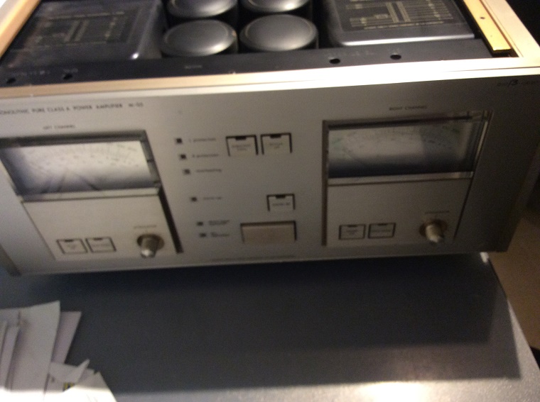

Fik for nyligt realiseret en af mine ungdoms drømme. Faldt over den her i køb og salg foraet, var egentlig ikke på kig efter lige den forstærker. Men man kan jo fristes!
Forstærkeren står stort set som den forlod fabrikken. Den ene kanal er dog defekt, som skete i test fasen, efter at den anden kanal lige var blevet repareret (på et service værksted). Alle effekt transistorer og enkelte i indgangstrinnet er skiftet i den reppede kanal.
Da forstærkerens 2 driver boards ikke er blevet recappet, så er det med stor sandsynlighed det som er den bagved liggende årsag til at den går istykker. Og da den kører i ren klasse A, 105W, så er den rygende varmt jvf aktiv blæser køling. Forstærkeren er 30år og trænger til en renovering af alt på driver printene. Har fundet en del original! transistorer, dioder, zener dioder, modstande etc , bla. Havde brink elektronik i kbh, restlager i kælderen af udgået transistorer, noget der er svært at finde da de fleste er produceret af toshiba og nec, og er gået ud af produktion i sen 90erne.
Mit spørgsmål er i alt sin enkelthed ved valg af kondensatorer, om jeg ikke mere skal ligge vægt på de termiske egenskaber end på at det er "audiograde" lytter??
Har kigget på nichicons bt serie - skal bla, bruge 22 stk af 220uF 100v, og både esr og rippelstrøm er yderst fornuftige. De lytter den er udstyret med ab fabrik, er elna audiograde 85grd. Så vidt jeg kan se på konstruktionen, har lytterne ikke en direkte indvirkning på lyden, og de nye lytter idag, er milevidt bedre end dem som er hældt i i 1980'erne.
Under alle omstændigheder bliver alle komponenter på driver boardene afmonteret, gennemmålt, printene af flusset, og alt loddet på igen. Skifter alt som falder uden for tolerance, dog som udgangspunkt alle! Lytter. Et rigtigt hygge projekt
Har lige købt en afloddestation med sug, og er på jagt efter flere måle instrumenter (Godt lcr meter, funktions generator, transistor tester peak atlas dca50, skille transformator etc ..)

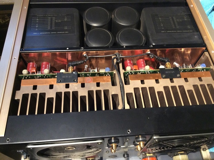

Sendt: 01 Februar 2016 kl. 21:12 | IP-adresse registreret
Smider lige et par billeder op af forstærkeren. Den er godt nok tung at danse med! Billederne er tage under afrensning af blæsere/køleprofiler/bagplade. Har endnu ikke haft den tændt, da jeg ikke har nerver til at den måske laver yderligere skade på sig selv. I øvrigt mangler jeg lidt plastik dele til monteringen af de seperate køleprofiler til hver kanal. Da det er en dual mono opbygning, så deler hver enkelt udgangs trin ikke stel med hinanden eller globalt. Så lidt af en udfordring..
Ingen med lidt indput omkring valg af kondensatorer?.
Nogen der har tips til hvor man kan finde lidt ældre mosfet og transistorer?
Er stadig på udkig efter Lcr/ esr meter. Er lidt i tvivl om jeg til det her "hobby" projekt, ikke blot skal købe en af de billige transistor/lcr testere? Er lidt i tvivl om peak atlas 55 er en god ide, da de billige kina mega328 esr/transistor testere give lige så mange info (hfe etc, Vbias etc). Nogen der har et par guldkorn om valg af måleværktøj?
Har pt multimeter, samt et fluke Pm93 scopemeter med alt i prober, diverse loddestationer og nu en udloddestation.

 Efter at købt flere pre, driver og udgangs transistorer, så er jeg ved at komme så langt at jeg skal bestille alle lytter til forstærkeren....Hovedlytterner , 33000µF 63v er ikke specielt billige så det ender med at inden jeg er færdig med erstatnings dele er jeg oppe på små 4000kr
MEN.... så faldt jeg over en forstærker mere .
Har lige købt en defekt Luxman M05 mere.. i mint tilstand...  (en kanal er defekt)
Så nu er jeg oppe på 2 . Der er til......MANGE timers underholdning, før nogen af dem spiller som da de forlod fabrikken (dvs renoveret- recappet)

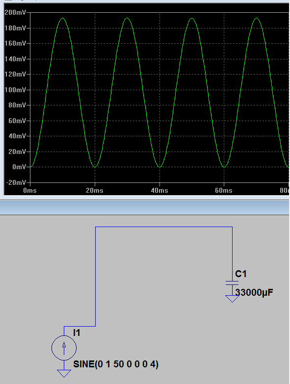

ThomasScherrer
Bruger siden: 20 Maj 2010
Indlæg: 110
Sendt: 03 Marts 2016 kl. 16:25 | IP-adresse registreret
Se her :
1A 50Hz og 33000uF giver 190mVpp
lad dig ikke snyde af voltmeteret, det måler jo RMS :-)
brug derfor et scop.

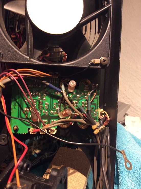

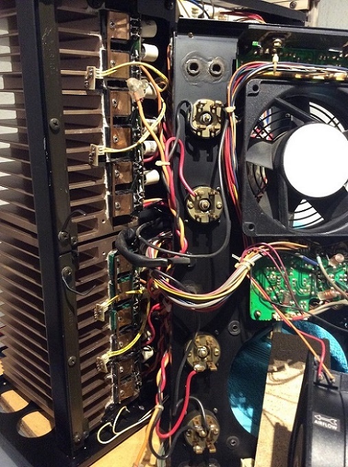

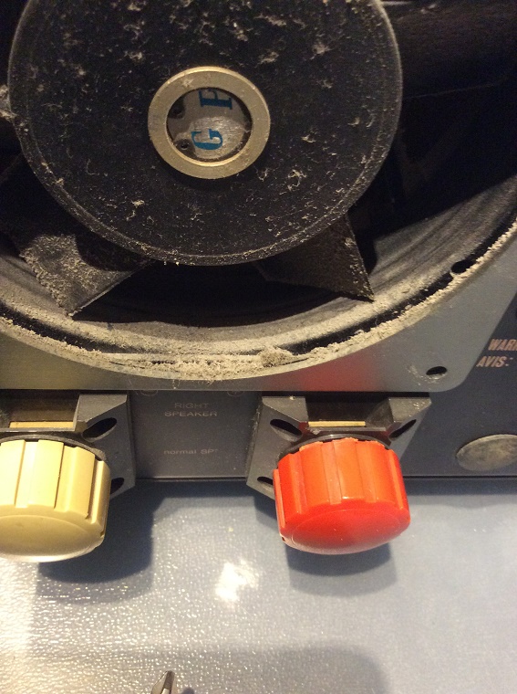

Sendt: 04 Januar 2017 kl. 22:48 | IP-adresse registreret
Så er forstærkeren næsten færdig. Er lige færdig med at rengøre endestykket, med de 2 blæsekølere. De er i yderst fin stand, ved laveste rpm helt støjsvage.
Der sidder her i bagenden 2 relæer og 2 eletrolyt kondensatorer, men kablerner omkring er så stive samt der skal loddes meget fra hinanden for at få adgang, at jeg ikke mener det er en god ide at skille det ad. Har købt relæerne og kondensatorerne, så det er ikke delene der mangler, men da det måler fint og er fuldt opertionelt, så undlader jeg at gøre mere ved det. Billedet af forstærkeren, med komponenterne liggende oven på sig, er de udskiftede dele, hvilket er en del! Strømforsyningslytterne virker til at være i ok stand, så de bliver ikke skifter (koster 2kkr for de 4!) Forstærkeren har kørt hele dagen idag, for at justere rails,bias og dc offset. Den er så perfekt som den kan blive. Har dog ikke lyttet på den endnu, men brugt funktionsgenerator, 8ohms 200w modstande og oscilloskob til test/kalibrering. Mangler iøvrigt lidt skruer til den, helt utroligt at begge de steder jeg har købt forstærkerne, ikke har magtet at holde styr på sagerne. Det er ikke helt nemt at finde nogen af disse, iøvrigt ret specielle, sorte skruer og kraver.
Billederne af nr 2 Lux M05 som står og venter, har en mararantz pm84 mk2 På toppen. Der Står lige små 65kg forstærkere...Det er altså ikke specielt nemt at tumle med, når de skal vendes og drejes under rep. (Marantz en er dog ikke defekt!) Denne M05, skal have skiftet det meste. Dvs alle lytter, incl de store hoved lytter (4*33000mF), relæer og trimmere. Dertil kommer nye (Nos toshiba) udgangstransistorer, samt diverse rail drivere, dioder og led. Denne forstærker var oprindeligt til reperation hos JJ teknik i farum, hvor den ene kanal skulle repareres. De skiftede udgangs transistorer til isc fabrikat, så den kører med forskellige udgangs transistorer i h og v kanal! Ikke optimalt. Anyway, da de havde slut test, efter rep, så sprang den anden kanal i havet med et højt knald og en røgsky.. . Den daværende ejer ønskede ikke at betale for den videre reperation, Og der kom jeg ind i billede. Købte den som defekt, og betalte regningen hos JJ teknik. De ville bare have den ud af huset, så jeg skulle kun betale for de dele de havde brugt på den. De havde iøvrigt brugt ret så meget tid på den (haft den i 1 års tid! til rep).
Bliver spændende at finde fejlene, er ret så overbevist om at de fleste lytter er kogt til døde ! Før jeg satte den til side, nåede jeg at rense hele bagenden for et tykt lag skidt og anselige mængder støv, og det virker til at den har været i drift en hel del flere timer end den jeg lige har renoveret/repareret.
