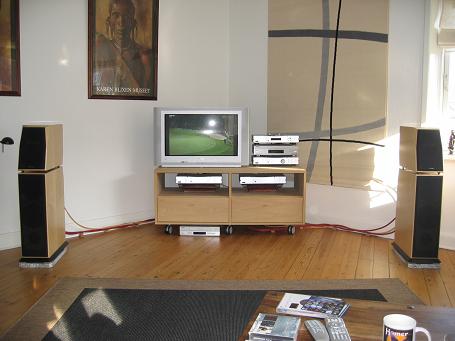

Der er hældt ca. 15 kg hagl i hver HT´er, så det er ikke der mit bas-problem ligger.
Det tog mig meget lang tid at få mine VR2 til at fungere, men det lykkedes da til sidst. VR4jr er sværere i mit rum. Jeg er SÅ træt af at lege med afkobling m.v. - bassen vil bare ikke som jeg vil.
Hvis der er nogen med nogle konstruktive forslag derude, ville jeg være teknemlig
Jeg er faktisk i tvivl om hvorvidt det handler om afkobling aller rummet/noget i rummet bare æder bassen.
Jeg kan ikke høre noget synderligt hæv i bunden langs med væggene - dog er bunden dybere og højere hvis jeg stiller mig oprejst BAG VED min lyttesofa (som ses på det 1. billede. Det 2. billede er taget fra sofaen op mod det hjørne hvor grejet står. Højttalerne spiller altså "ind i" det tilstødende rum med bogreolen og vinduet)
Bas- enhederne i mine HT´ere arbejder for fuld damp,  men den effektive bas-LYD er forsvindende. Jeg har ikke fået foretaget en måling, men det må vel være næste skridt.
Hvis der er nogen i Århus-området med måleudstyr, som har lyst til at kigge forbi, giver jeg gerne kaffe og kage

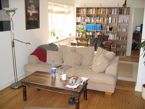

Simpelt, du har placeret sofaen et sted hvor bassens lydbølger er i "bund". Prøv at gå gennem hele rummet, og hør hvordan bassen varierer i styrke og dybde.
Du kan nu vælge at flytte sofaen, højtaleren eller sætte en dæmpe-væg op bag sofaen/lyttepladsen.

Hej Dej,
OK, med 30 kg skud i kasserne, så bør de stå rimeligt stille
Efter din beskrivelse at dømme kunne det godt tyde på, at en omplacering af dine HT'ere måske ville løse problemet.
Hvad der virker med én type HT, virker ikke altid med den næste, og så vidt jeg husker, så er din nuværende placering den samme, som du fandt optimal med de tidligere VR2, yes?
Når jeg ser på dit billede nr. 2, så ser det ikke ud til, at der er ret meget "rum" bagved HT'erne, da de "spejler" direkte ind i en skrå flade, for derefter at møde de aflukkede sider på dit stereomøbel, der oven i købet står i et relativt skarpt hjørne.
Var det min stue, ville jeg nok prøve at rykke dem over foran væggen med billederne (hvis det altså er muligt) eller til højre for sofaen, og måske også give anlægget et stykke møbel med åbne sider (man bør ikke undervurdere virkningen af sit stereomøbel). Dernæst ville jeg give dem omkring en 50-80 cm plads bagtil, måske mere.
Som det står nu, så "ser" HT'erne næsten ikke noget plads bagtil, men derimod en hel masse plads fortil, helt hen til bogreolen i spisestuen. Derfor oplever du først bas bagved sofaen, og ikke hvor den burde være.
Min opfattelse er, at som det står nu, så kan du afkoble dig både gul og grøn i ansigtet, men uden de store resultater. Det lyder også lidt som om, at det er det, du har gjort
Jeg ville nok prøve med en omrokering, selv om det kan være en b*tch at kaste rundt med møblementet i tide og utide

Vi har først flyttet rundt efter at VR4jr har fundet plads i stuen, faktisk nogenlunde samtidigt, derfor er setuppet ikke direkte sammenligneligt med dengang jeg havde VR2.
Til gengæld fik jeg VR2 til at fungere 110%, så jeg er fortrøstningsfuld.
Jeg har også selv tænkt, at mit TV-hifi-møbel kan have en dårlig indflydelse på lyden - det kan være jeg skulle en smut i IKEA og hente nogle firkantede borde i stedet, uden sider.
Vi flytter helt klart rundt (igen!) - forandring fryder jo, og min kæreste synes vist, at det er noget man ikke kan gøre for ofte
 - og du har ret; jeg har afkoblet mig gul, grøn (men mest rød ) i fjæset i den seneste tid, uden at nå nogen vegne.

Nu hoppede jeg lige ind bagved mit TV, inde i hjørnet: Det er der al bassen gemmer sig, det trykker helt enormt derinde, helt inde i hjørnet. En meget mærkelig oplevelse i øvrigt, når der nu alle andre steder i rummet stort set ingen bas er.
 - der må flyttes rundt, men hvad er den logiske forklaring på, at al bas samler sig der...?
Kubik: Det er ikke så få gastronomiske krav du disker op med.  Kan de nedskaleres til en kop postevand og en halvtør Marie-kiks (husholdningsbudgettet for det næste årti står og kører i klasse A ) skal du være velkommen.
VSA er - som mange før mig har erfaret - ikke de letteste Ht´ere at integrere i et rum, men give op, dét kommer ikke på tale!
Jamen, så er det bare at blive stående dér, og så lade husets frue skifte CD'er og hente forfriskninger!
Citér:
Din opstilling kombineret med det anvendte møbel er nok ikke den bedste cocktail.
Møbler med lukkede sider ved siden af HT'erne er nemlig ofte skyld i stående bølger, basfælder og den slags fænomener.
For at visualisere problemstillingen en smule forenklet, så forestil dig i slow motion en vanddråbe ramme en vandoverflade, hvor du kan se ringene forplante sig udadtil.
Forestil dig nu, at de ringe, du kan se i vandet er lydbølgerne i basområdet.
Som tommelfingerregel må disse "ringe" ikke brydes, men skal have lov at flyde frit.
I praksis kan dette selvfølgelig ikke lade sig gøre, så det gælder om at finde det bedste kompromis.
I samme henseende er en ofte overset faktor rummet bagved og ved siden af HT'erne. Der bør være plads og luft til at "ånde", da HT'erne også "ser" dette rum.
Håber det ikke er beskrevet for kryptisk, ellers må jeg forsøge igen.

Jeg er rimeligt ny i "gamet" (læs: hifi-interessen), men det overrasker mig alligevel usigeligt, HVOR meget indretning og rum betyder for lyden.
Jeg har som udgangspunktegentlig IKKE været interesseret i alt for meget tweaken med afkobling, kabler o.s.v., men jeg har alligevel gjort en hel masse i disse ting, fordi jeg ikke har været tilfreds med det jeg hørte og hører.
TV-møblet har i begge opstillinger stået ens i forhold til HT´erne. I morgen vil jeg som det første prøve at fjerne det - måske slippes bassen (og dermed gækken) løs (?)
Jeg har en idé om hvordan der skal flyttes rundt - og så skal der investeres i et par firkantede borde fra IKEA - der kan bassen frit passere under og omkring. TV-møblet sætter jeg til salg (hvis der er nogen, der er vilde med Hammel-møbler, så skriv en PB  )
Puha, mange gøremål
