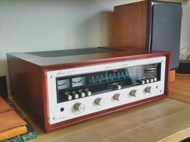

Her er 2225`eren i sin WC-22
<a href="http://s1130.photobucket.com/albums/m525/bralk/HiFi/?a ction=view&amp;current=Photo1.jpg" target="_blank"><img src="http://i1130.photobucket.com/albums/m525/bralk/HiFi/Pho to1.jpg" border="0" alt="Photobucket"></a>
vh

Her er 2225´eren i WC-22

Det er nogle rigtig flotte kabinetter som du har fået dig dèr. Jeg håber at du får den 2235b op at køre igen uden at du kan spejle æg på den.
Ja der er noget "farligt" over Marantz...lige pludselig bliver modellerne større og større og tilhørende højtalere ligeså. Hehe...
Jeg tror aldrig at jeg bliver træt af at se på gode fotos af vintage Marantz m/eller uden kabinet.

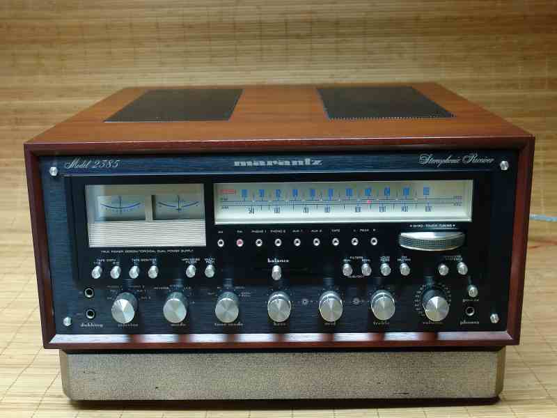

Ja det gælder også de sorte som jeg dog aldrig har set på tæt hold, de ser flotte ud på billeder. Jeg har dog engang undladt at købe en 2235b i sort, da jeg mente at jeg havde nok Marantz i forvejen. Det prøver jeg at  lade være med at tænke for meget på.Det er mit indtryk at svenskerne har været glade for de sorte modeller, da der tit er nogle på Tradera. Og trækabinetter skulle der også til, så det passede ind i stugan.
Denne her ser da magtfuld ud synes jeg, men sandt at sige har jeg ikke brug for den slags muskelstyrke, og om den lyder bedre end mindre modeller kan jeg ikke udtale mig om.
Billedet er lånt fra nettet.

Hæ hæ - Sådan én har jeg stående til service i øjeblikket - i "sølv-versionen".Flot og imponerende sag!
 Jeg har det sådan so'n - so med de sorte Marantz'er. Den eneste sorte Marantz, jeg virkelig kan lide, er model 240 i den sorte version
