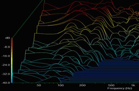

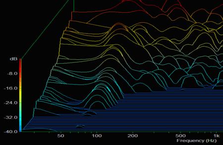

Lidt målinger fra før og efter matts havde været på besøg i torsdags.

Hvad er timerangen på disse grafer? Hvor mange millisec's?
Du er med på at vi ved 25 hertz snakker bølgelængder på en 13-14 meter - hvad er det Matts siger de kasser gør dernede? De kasser burde være kæmpe?

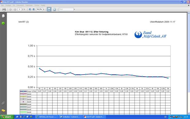

Tids axeln går från 0-0.55s
Detta kan enklare ses på efterklangskurvan som bifogades
