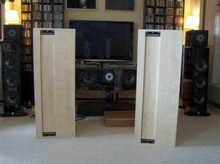

Så er der kommet et par nye basabsorbenter(v4) til samlingen

Forsatan Kimber, din stue må sku da snart være total bass død, med alle de absorbenter du får plaseret
Hvor ved du fra hvilke og hvor mange og hvorledes de skal plaseres. Har forhandleren været ude og måle, fortælle og vejlede eller er det bare ud fra erfaring/ anbefalinger de bliver placeret?
Nu kan jeg kun se at du har dem liggende på gulvet, men hvad med oppe omkring loftet. Der plejer jo også at være en del misslyde og problemer. Hvordan takler du det?

Den er skam ikke basdød,bassen er blevet mere præcis,har ikke ikke de voldsomme peaks og dips mere,og jo flere v4/v6 du har jo bedre bliver det,et level 3 rum har op til 30stk.
Det startede med jeg downloadet nogle toner her,http://www.diffusor.com/Basabsorbenter.htm de er lidt nede af siden,brændte dem over på en cd,sad i lyttepositionen og hørte hvilke toner der var de kraftigste,efterfølgende går du rundt i rummet og høre hvor de toner er som genere i lyttepos(er højere end de andre),og der stiller du enten en v4 hvis det er mellem 45hz-120hz eller en v6 hvis det er mellem 25hz 60hz,og så kører du lågen i kassen op/i indtil du rammer den tone der genere er dæmpet/sænket i lydstyrke,det var den nemme måde,du kan også bruge måleudstyr for at indstille det mere præcist.
Jeg har haft matts fra svanå akustik hjemme og måle,efter jeg havde købt de første 6stk v4 ham,og han kom så med ideer til hvad der kunne gøres bedre

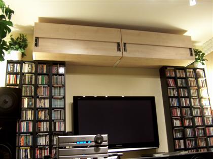

De 2stk v4 jeg lige har købt skal op under loftet ved fladskærmen.

Hejsan! Tvärtom kommer basen till liv!
På min hemsida finns FAQ'er! Se under DOWNLOAD:
www.engelholmaudio.com

Så kom de op og hænge,så skal de bare justeres.
