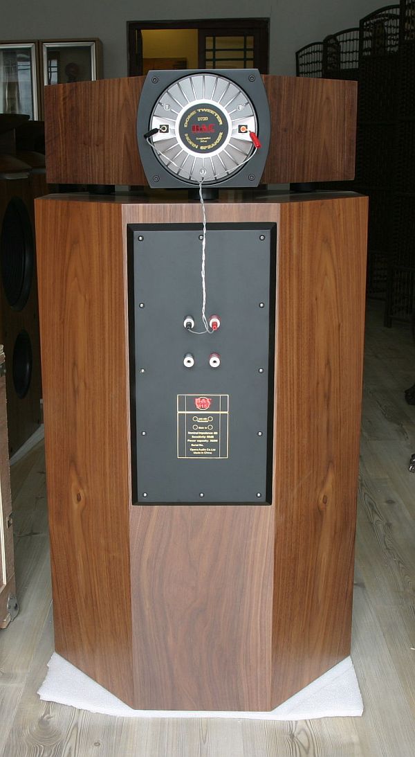

Er igang med et horn projekt. Noget der kommer til at ligne Opera M15 i dimensioner. Har styr på enheder og delefilter. Tænker nu i terminal plade der kan pryde top af baskabinet og bag på baskabinet. Skal være en pæn plade i sølv farve. Hvor finder jeg det, hvis det ikke skal laves som DIY (hvilket det nu også kunne ende med)?
Samtidigt tænker jeg i indre og ydre kabling, hvad kan beuges her? Er ikke kabelfanatiker. Det skal bare være en ordentlig og pæn kvalitet, ihf. Til den ydre del. Diskant kabling kommer til at gå gennem toppladen på baskabinettet og det er vigtigt at det ser pænt ud. Vil derfor gerne have noget "smukt" kabling her. Meget for det æstetiske, men selvfølgelig også for lyden.
Lidt a la disse på billedet, bare hvor mellemtonehornet/kabling, går gennem toppen af baskabinettet, eller på selvsamme terminal, hvor diskant skal på. Ved ikke helt endnu, hvordan det ser pænest ud.

Info: Det bliver en 3-vejs og ikke som på billedet. Dog er jeg heller ikke sikker på om der bliver plads bag på baskabinettet, grundet jeg ikke har eksakte mål på mellemtonehornet endnu. Alt bliver iøvrigt lavet fra bunden, mellemtone-horn/baskabinet.

Hvad angår terminalplader, så kan du jo lave en DIY løsning, hvor du køber en komfur stænkplade (plade i stål eller alu) og tilskærer den efter dine egne mål. En sådan plade koster ikke alverden og er ikke tykkere, end man kan skære den selv (typisk 1-1.5 mm). Den kan du så lægge (fræse) ned i toppladen af baskabinettet. I terminalpladen kan du så montere undersænkede bananbøsninger a la dem Dali i sin tid benyttede i Grand serien.

Har ikke billeder endnu af projektet?
Billedet overfor er bare et eks. På hvordan den kunne se ud bagfra.
