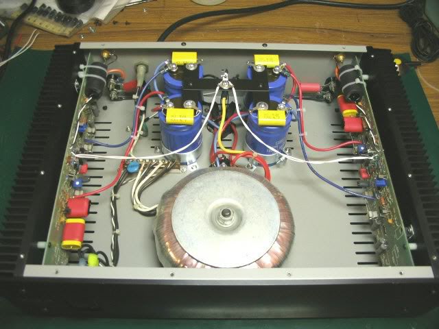

Jeg vil gerne opgradere min Acurus A250 til dualmono.
Diodebroen der sidder i forstærkeren nu er DB3506 600v, 35 ampere.
Kan jeg erstattet denne med to nye diodebroer, en til hver kreds uden problemer?
Jeg overvejer to HexFred 600V, 27 ampere + nye lytter til opgaven.
Er klar over det er en ældre sag at pille ved og andre alternativer (køb en ny effektforstærker) er ligefor, men vil nu gerne prøve dette;)
Håber I kan hjælpe
MVH Kåre

Inspiration: Acurus A250 Dual Mono (Ken Ealey mod)

Det burde bestemt ikke være noget problem For en god ordens skyld - så tag li nogle billeder af hvordan stelforbindelse er lavet inden
du går igang - mere så du har noget at kigge efter, hvis du efterfølgende har nogle problemer med brum
Ellers - så tag og skift alle sikringerne, når du efter opgraderingen har tjekket at den virker som den skal - det kan ind i mellem godt give lidt
mere "hul" igennem

Er den i stykker, eller er det fordi, det er billigere, end at købe noget bedre? For der er ikke nogen garanti for forbedring, ved at modificere den...!
If it ain't broken, don't fix it
Ovenstående er ikke dual mono... det vil som minimum kræve, at der er en separat trafo pr. kanal, altså to trafoer. Store strømtræk i den ene kanal vil påvirke den anden kanal, hvis de trækker på samme trafo, selv om det er separate viklinger.
Den skal have et make-over. Elektrolytterne er døde.
Prisen er irrelevant vedrørende evt opgraderinger, og ønsker ikke andet setup i stuen pt..
- Jeg er super glad for de to Acurus A250 jeg har, men da jeg kun har mulighed for at benytte den ene forstærker (den der ikke er død), er det
jo super fristende at "opgradere" den anden, nå låget alligevel skal af.

Den ser ud til at være modificeret lidt i forvejen. Mener ikke, de store kondensatorer (gule) forrest i venstre side, samt bagerst i højre side, har været der fra start. Spørgsmålet er, om du får lyttemæssig forbedring, ved at have diode bro separat pr kanal i forhold til den ene store, der er der nu. Men det finder du jo ud af.
Billedet er en modificeret udgave med Jfets, rc snubber, ændret kredsløb og hele svineriet. Desværre laver Ken Ealey ikke længere disse opgaver
for private, og det er sku lidt ærgeligt, da jeg ellers havde sendt min forstærker til ham.
Han lavede min Acurus L10 forforstærker for et par år siden, og den spiller virklig r**** ud af bukserne
