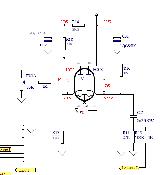

Så er der sket lidt nyt med forstærkeren.
Jeg har, efter at have snakket med Kurt Steffensen, hævet højspændingen til 360V, og ændret lidt i modstandsværdierne, så den nu er blevet en del bedre...

Jeg har sænket anodemodstanden på den første halvdel til 27K, og katodemodstanden er sænket til 1K. Potmeteret er nu 100K Dale shunt-attenuator og gittermodstandene er begge på 10K.
Katodemodstanden på katodefølgeren er på 27K. Højspændingen er som sagt hævet til 360V.
Jeg har lige haft besøg af en kammerat, som har bygget et sæt ICEPOWER monoblokke, de har ca. 11K indgangsimpedans, og der var ingen problemer med dem. Det lød faktisk godt sammen.

slowon skrev:
øver mig i at overføre diagrammer..ovenstående er skematisk hvad jeg bruger,men værdierne i strømforsyning og lydkredsløb,samt spændingerne er anderledes - sokkelforbindelserne er korrekte - så giv feedback ifald det ser for svært ud..min oprindelige forsyning holder korrekt spænding.
mvh/slowon
Som jeg læser Slowon`s indlæg,anvender han andre værdier og spænding end de i diagrammet anførte!
Opstillingen er klassisk og ønsker man høj båndbredde,skal der fyres nogen miliampere af..Det kræver voltage og helst mere end 300vdc,såfremt kurvebladet skal følges.
Med så høj spænding findes der andre interessante alternativer,især mu-followers..ex en 5687/ecc182 i toppen og ecc82 i bunden,en løsning der blandt andet har den fordel at man ikke behøver matchede rør!Samt at kravene til strømforsyningen qua konstantstrømsgeneratoreffekten,mindskes kendeligt!!
Rart at se David har bygget en trods sin manglende ekspertise,og istedet for at hvile på laurbærrene,har søgt en ekspert som kurt`s support,med et bedre resultat til følge!

Jeg bruger næsten samme værdier som på billedet, bortset fra, at jeg kører højere spænding (360V), R13 er 1K, jeg har ingen 1K i udgangen, og begge gittermodstande er 10K.
Samt har jeg 1500uF i forsyningen, overførings og bypasskondensatorerne er Russiske PIO og jeg bruger en drosselspole i forsyningen.
