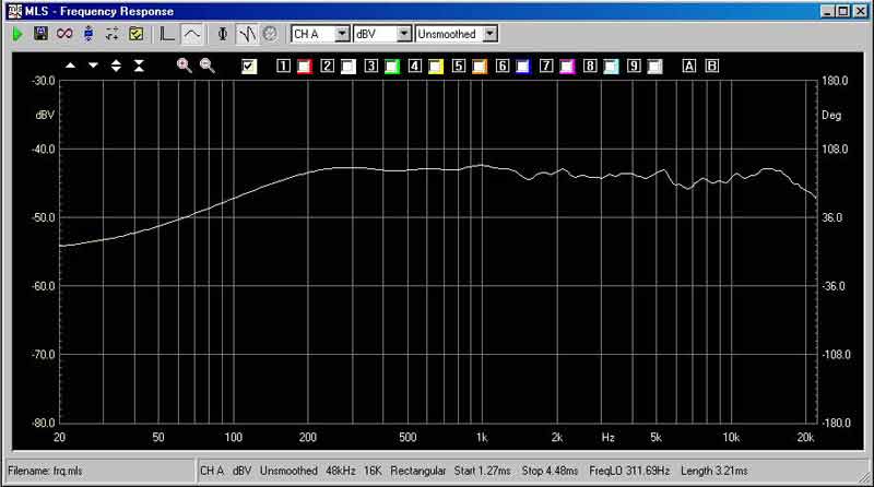

Så er der lidt nyt fra højtaler fronten.
Jeg har fået monteret mine delefiltere og lyttet en masse.
Jeg må sige at jeg i den grad er imponeret over lyden, den er virkelig lækker.
Jeg har også fået målt mine højtalere med delefilteret monteret, for at se om der var noget der skulle justeres..
Målingen taler vist for sig selv..
Nu mangler min maler bare se at få armene ud fra siden af kroppen

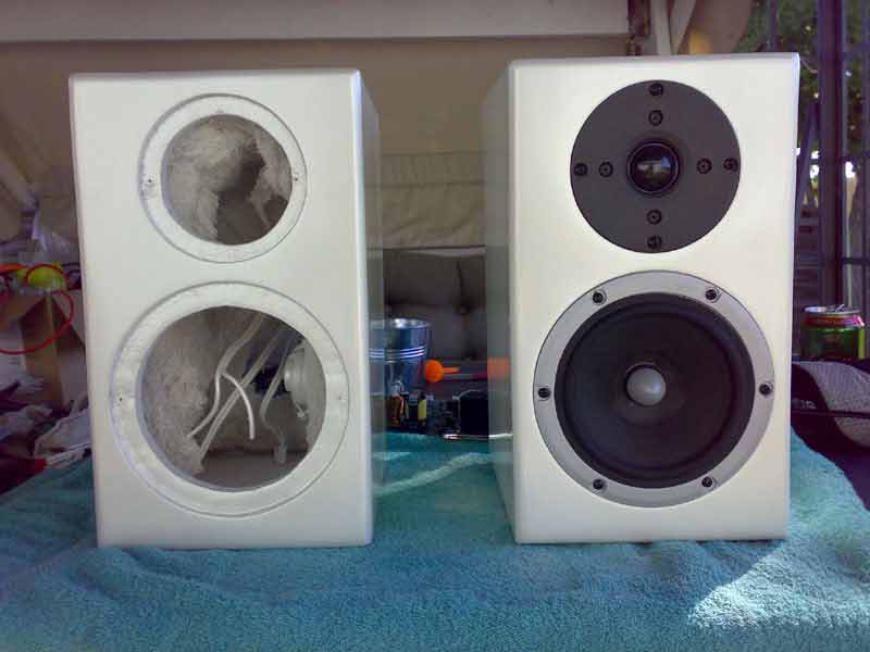

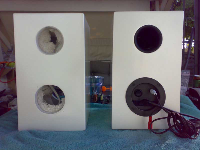

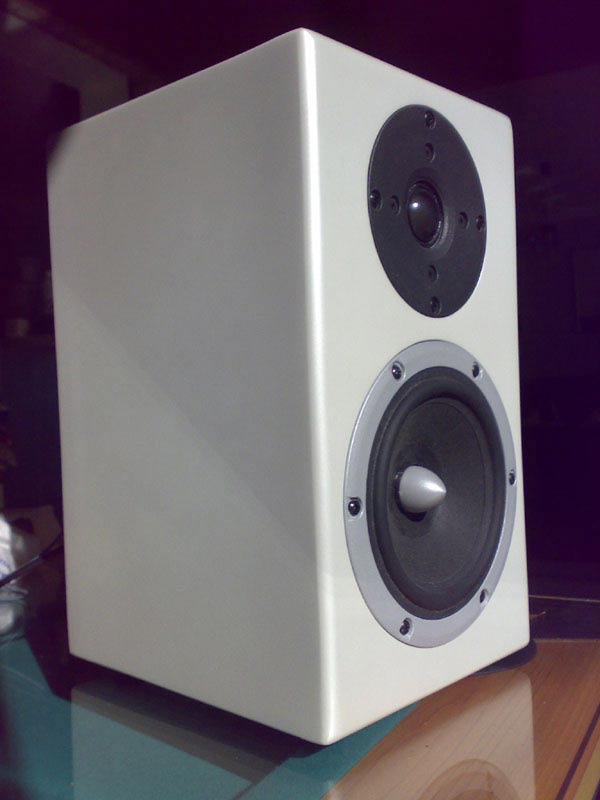

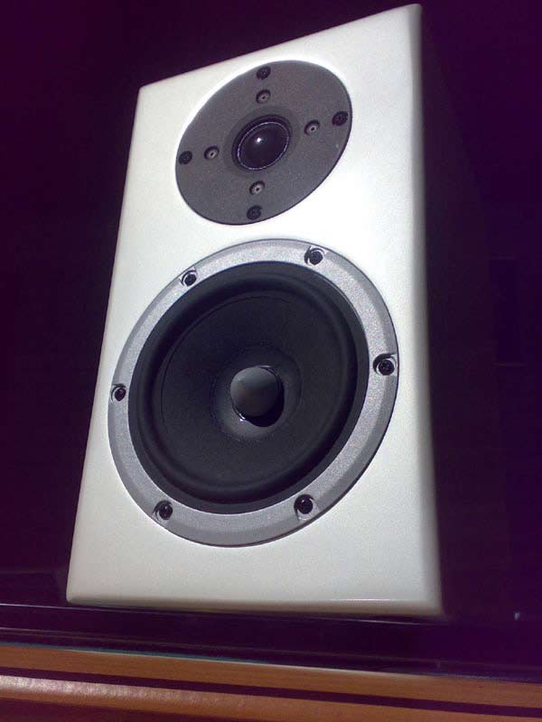

Så er jeg nået til vej ende.
I Fredags da jeg kom hjem fra arbejde havde min maler været forbi og stillet 2 små gaver på min trappesten
Så resten af eftermiddagen gik med at kampskrue højtalere.
Håber I kan li hvad i ser, for det kan jeg. De er blevet langt federe end jeg turde håbe på.
Det er svært at få perlemor effekten med på et billede, men de "flipper" helt ud når der kommer sollys på dem.
Det er bestemt ikke sidste gang jeg kaster mig ud i selv-byg

smølfen
Bruger siden: 16 November 2006
Indlæg: 66
Sendt: 27 Juli 2008 kl. 14:49 | IP-adresse registreret
Min oplevelse af lyden er at den er fantastisk neutral (på den gode måde), har slet ikke tendens til at blive skarp og ubehagelig.
Jeg synes kombinationen med hds5 og hds diskanten spiller super godt sammen. Jeg havde min tvivl om højtaleren ville miste noget "brede" i lydbilledet, da de er delt ret højt oppe, mener den ligger omkring 4khz. Men det er slet ikke tilfældet, nok pga at det kun er en 5,25"
Her prøvet at spille den op mod andre højtalere bla beolab 8000, jeg ved ikke om jeg kan sige at mine spillede bedre.. men de "farver" ihvert fald ikke lyden, som jeg synes b&o har tendens til.
Alt i alt synes jeg at mit projekt er lykkes til ug+ og lidt til.
Hvis jeg skal lave et projekt igen på et senere tidspunkt, blir det en højtaler med en større bas, så man ikke står og savner en sub.
