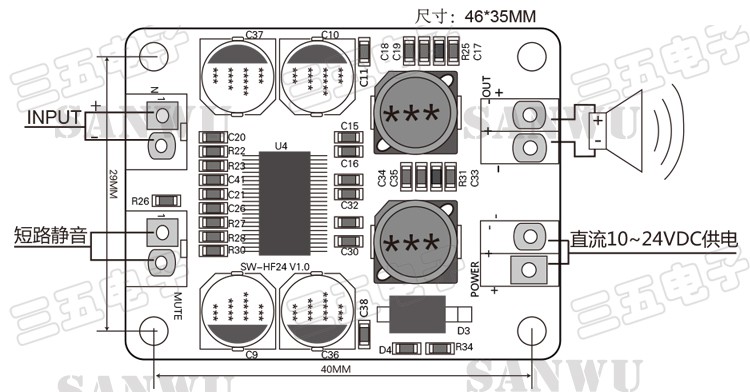

Jeg har nu prøvet 4 forskellige print fra ebay.
Et rødt dual chip TPA3116 kort, som havde alt for høj gain, og desuden havde en kondensator der eksploderede.
Et grøn dual print TPA3116 kort næsten magen til, hvor producenten har tilføjet snubber kondensator kreds. Det kort lyder bedre, men er også konfigureret i for højt gain.
Et lille rødt mono TPA3116 som var konfigueret i slave mode iflg datasheet og igen med alt for højt gain. Det røg også i skuffen.
Endelig prøvede jeg, som jeg egentlig var blevet anbefalet et par gange på diyaudio, et lille blåt TPA3118 mono kort, fra Sanwu. Dette kort havde også en åndsvagt høj gain på 36db og en smule hiss, men dette var dog nemt at rette, da jeg læste man bare kunne aflodde datasheet'ets R2, og lade den stå åben, hvilket konfigurerede chippen til en gain på 20db. BUM, så var den fæle hiss lyd væk.
Sidste billede kan man se den afloddede modstand

Bare lidt info om Sanwu TPA3118 kortene, da disse ikke har print på PCB'en.
3. sidste modstand, altså R27 er "R2" i Texas Instruments datasheet(1). På mit kort(2) 104 = 100k ohm
2. sidste modstand, altså R28 er "R1" i datasheet. På mit kort 393 = 39k ohm.
Med den konfiguration står den til et gain på 32dB i Master mode.
Med gain på 32dB er der en del "hiss", og allerede ved 1 tak på telefonen eller fjernsynets volume spiller de for højt.
Jeg afloddede R2(R27) og lod den stå åben, og efterlod 39k ohm modstanden på R1. Dette er ikke helt korrekt iflg. datasheet, da R1 burde være 5,6k ohm. Det efterlader alligevel chippen med et gain på 20dB fordi R1 er tilstrækkelig lav og R2 er åben. (Dette er bekræftet af Texas Instruments)
(1)=http://www.ti.com/lit/ds/symlink/tpa3116d2.pdf
(2)=Jeg har læst at de har det med at variere en del i konfiguration og komponenter, selv fra samme forhandler.

de stadig spille rigtig højt. Forstår ikke hvorfor kineserne sætter gain så højt når
det lyder så ringe.....
