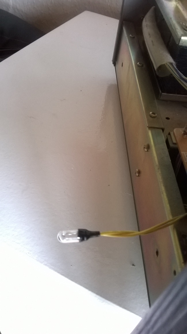

Nu fik jeg trukket pæren ud af noget gammelt mørnet gummi som den sad i inde i hullet . Det er en pære og den er gået!
Kan se at den er loddet på kablerne, men kan nogen oplyse mig hvad det er for en pære?? mere præcist, hvad skal jeg købe??

Fandt den på servicemanualen og den er bestilt hos Elextra. Tak for hjælpen
