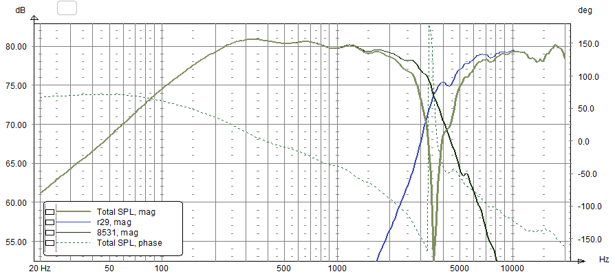

Filteret kommer til at se sådan her ud:

Det er da flotte flanker på filteret! MEN: lad for guds skyld være med at lodde Duelundmodstande ind på diskanten fra starten! du vil måske finde ud af, at den skal dæmpes ½ dB mere, og så har du spildt en masse penge...vent, til du har lyttet mindst 3 uger. Jeg taler af erfaring.

Tak for kommentaren, det havde jeg ikke lige tænkt på.
Det er dog muligt at dæmpe diskanten med parallelmodstanden også, måske endda med et bedre resultat, hvis den skulle ske at blive for lys, hvilket jeg dog ikke tror.
Seriemodstanden:
6.8Ohm(rød) til 8.2Ohm(lilla):
Hvor imod hvis jeg blot sænker parallelmodstanden fra 47(lilla) til 15 Ohm(blå):
God ide, det ser meget effektivt ud. Det er nemlig ofte sådan, at man tænker "dejlig detaljeret" de første uger, og så begynder at få ondt i ørerne, selv med en flad kurve. Nu kan du jo prøve - og fortælle i denne glimrende tråd!

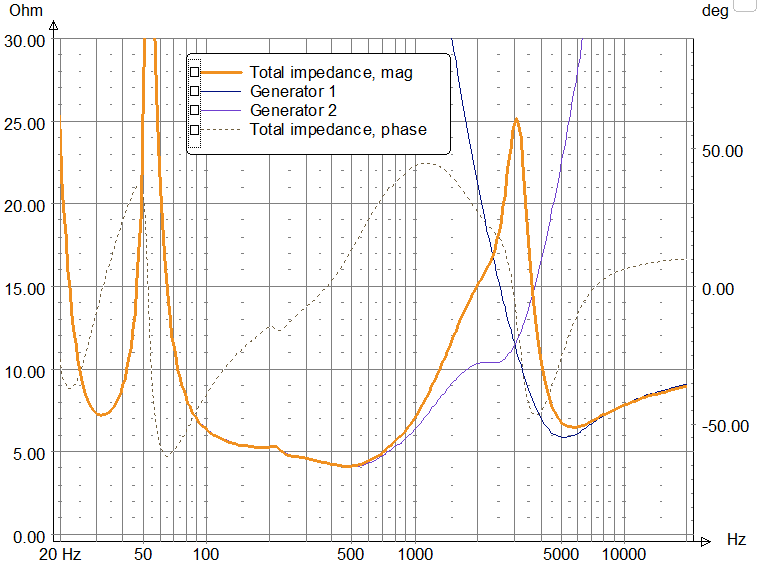

Hey,
Husk og hold øje med impedansen når du ændre modstandende.

jazzman skrev:
Jep, det kan jeg godt nikke til, specielt i min stue synes jeg nemt det kommer til at lyde lidt lyst (pling klir).

syncroniq skrev:
Hey,
Ser ellers super godt ud. Den dag du holder åben hus, der kan jeg godt :)
Tjekkede lige, så længe det kun er parallel modstanden, kan det næsten ikke ses på impedanskurven. Man kan dog også tillade sig at ændre 2-5ohm på seriemodstanden uden at det giver problemer.

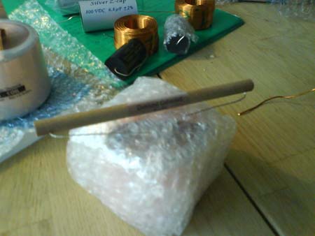

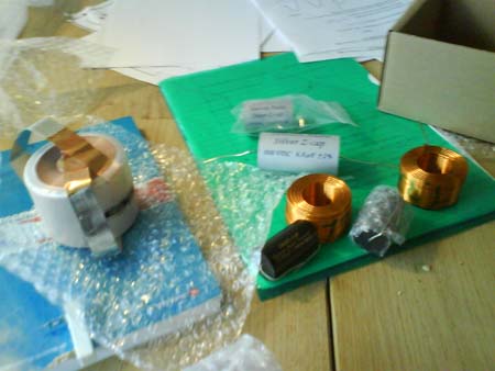

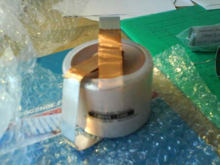

Et par skud af pakken der kom idag, får tid til at samle og høre resultatet senere.

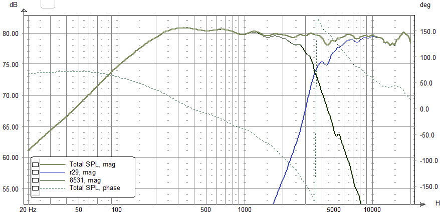

En lille opdatering:
Ham jazz manden fik alligevel ret, jeg måtte alligevel anerkende at højtalerne blev lidt for lyse og højt råbende at høre på, specielt hvis jeg skruede højt op. Min stue er i forvejen ikke ret godt dæmpet og jeg tror helt klart at den er med til at gøre problemet værre.
Derfor dæmpede jeg diskanten ved at lodde en 27ohm's modstand parallelt med parallel modstanden på 47ohm. Hvilket giver følgende frekvenskurve vs den gamle:
Jeg har ikke haft meget tid til at lytte, men mit førstehåndsindtryk var at højtaleren helt klart var blevet mere behagelig at høre på, en mere "sort" baggrund i musikken. En anden sjov ting jeg lagde mærke til var bassen - jeg kan ikke præcist sætte ord på det, men den var lidt anderldes tror jeg.
Det er der andre, der har beskrevet, når "diskanten falder i hak".
