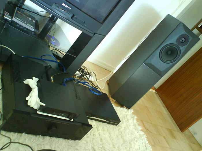

Så er der blevet koblet lidt nyt grej på systemet og det har virkelig løftet niveauet et par klasser. Så må vi se om i kan finde ud af hvad det er
Det skal måske lige nævnes at sådan som det står på billedet er en MIDLERTIDIG installation, jeg kunne bare ikke vente med at høre det så derfor landende det sådan som det står der.

Det er virkelig gennemført det der, tænker ikke kun på de fine højttalere, men målingerne ser jo rigtig fine ud også...... tillykke med resultatet, det kan du være stolt af

Jo tark, jeg er også rigtig godt tilfreds med resultatet, de som hører dem er også imponeret. Det har ikke været muligt for mig at finde noget i hfk i silkeborg som spiller tilsvarende, uanset pris.

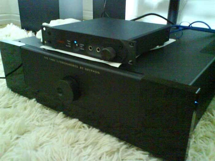

Jeg synes de var lidt hårde og livlige til at starte med, men efter jeg har skiftet min cayin 252b og en harman kardon cd afspiller ud med en gryphon effektblok og en benchmark dac1. Er de blevet utrolig behagelige og kontrolleret. Tror jeg har ramt en god kombination med gryphon forstærkerens rør agtige lyd sammen med benchmarkens neutrale, detaljeret og præcise gengivelse. Det spiller virkelig uhyggeligt godt nu.

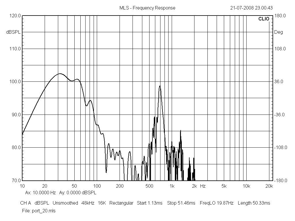

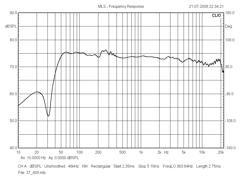

Fik lige lavet et par målinger som giver et bedre billede af højtalerens respons over hele frekvensområdet.
Den første er sammensat af 2 målinger, kunne ikke få integreret portens respons på en rigtig måde, så den må i få seperat.

Sendt: 22 Juli 2008 kl. 13:56 | IP-adresse registreret
Hey,
Det ser sku godt ud.
Tillykke med projektet.
