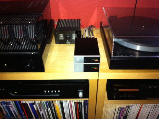

Hej alle.
Lige et par billeder af "forsøgsopstillingen":

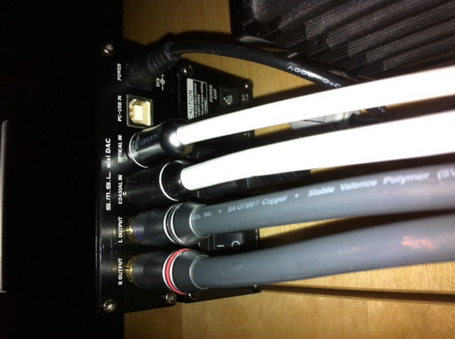

Lyngdorf CD-1 er tilsluttet med analogt kabel til indgang 1 på forstærkeren, og tilsluttet
digitalt med coax til SMSL DACen.
Pioneer PD-S707 er tilsluttet med analogt kabel til indgang 3 på forstærkeren, og tilsluttet
digitalt med lysleder (Toslink) til SMSL DACen.
Endelig er SMSL DACen tilsluttet med analogt kabel til indgang 2 på forstærkeren.

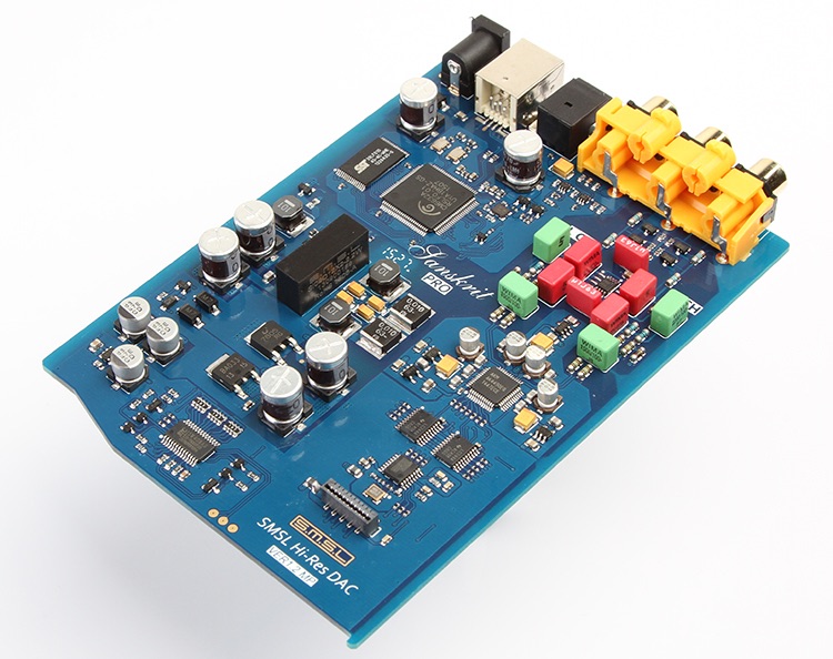

Jeg ved ikke, hvilke opAmps der sidder i SMSL DACen.
Men jeg har et billede af printpladen, hvis det kan hjælpe dig:
Vinylfan
Hej.
Det lyder ikke til dem der har anmeldt den her har haft held med af finde ud af hvilke opamps
der er i den, andet end der er opamps i den.
Link
citat :
The signals are then assigned to an active filter, built around an operational amplifier (that we are unable to identify), and the
passive elements were carefully chosen for their audio quality. Thus, the resistors are of a melf type of precision, and the
capacitors are Wima MKC models, of dielectric polycarbonate.

oversat via google fra en kinesisk side.
Sanskrit PRO funktioner:
1. Japan AKM nyeste øverste DAC chip AK4490;
2. Alle bruger høj præcision komponenter, WIMA audio-specifikke kapacitans, MELF modstande;
3. Anvendelsen af lyddelen af Kyoceras høj præcision, lav fasestøj oscillator;
4. Brug ultra-lav støj strømforsyning modul og op til fem grupper af støjsvage LDO indfødte magt;
5. Brug højt niveau operationsforstærker OPA1602;
6. Et godt tunet lyd stil!
Jan H.Pedersen
Til top Vis Janhp's Profil Søg efter andre indlæg skrevet af Janhp
Sendt: 09 December 2015 kl. 22:45 | IP-adresse registreret
Janhp.....
Hvis det står til troendes, så måske derfor.... en bipolar opamp i stedet for de dér fet´s, hvor højere og højere slew rates jagtes
http://www.ti.com.cn/cn/lit/ds/symlink/opa1604.pdf

Lige mine hurtige oplevelser med opAmps. Der er helt vild forskel på lyden i dem.
Nogle lyder bare a l... ud af boksen, men bliver nogle gange ganske fantastiske efter ca 100 Timer.
AK4399 tweak
Ved godt i bruger en DUAL opAmp SO-8 SMD, so tweaking er væsentlig mere bøvlet i
forhold til os der har dem i DIP-8 sokkel.
Efter at have lyttet til en del forskellige er min absolute favorit stadigvæk.
LT1028ACN8 som er en single opAmp.
PS! Kan man sætte forskellige filtere i denne spændende DAC ??
