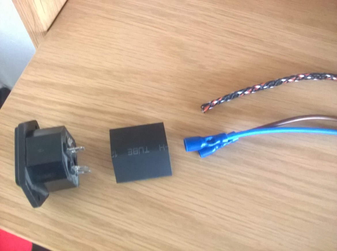

Her et billede af hvad jeg mener, det er nok lettest.
Fuldt isoleret fladstik (der skal kunne hives rigtigt godt, uden de falder af) og kraftig krympefleks henover - så er der to lag isolering. En strømpe til kablet, så er der også to lag isolering.
Det eneste jeg lodder er signal (RCA og XLR)

Sendt: 27 Maj 2016 kl. 21:00 | IP-adresse registreret
hej
 det billede du viser .. dem har jeg også loddet fast .. og med meget isolerbånd omkring.. selv om vil så  skulle falde ned vil der ikke kunne ske noget .. alle kabler er stripset fast i bunden af kabinettet.
