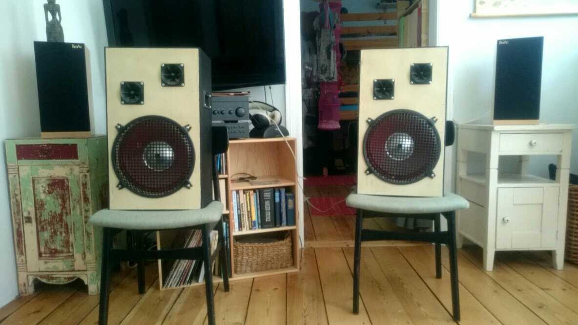

Jeg har fundet et par selvbygget højtalere ude i storskrald. Jeg har prøvet at sætte dem til anlægget og lyder faktisk fint. Dog er de
lidt slappe i bassen. Er der nogen der ved hvordan jeg tester sådan nogle højtalere? og hvad kunne prisen for sådan et par være ?

Test er du allerede godt i gang med ved at lytte til dem. For lidt grundigere test, så check at alle enheder spiller, check kantophænget på basserne se at der ikke revner eller huller, check at der ikke er nogen mislyde ved forskellige lydniveauer, check at de to højttalere lyder ens.
At du syntes at de er lidt slappe i bassen betyder ikke nødvendigvis at de er i stykker, men kan sagtens være konstruktionen.
De ligner nogle festhøjttalere i den billige ende, med piezo diskanter og aludome på basserne.
De har nok ikke været særligt dyre at bygge og det at de er smidt til storskrald og at tidligere ejer nok heller ikke har set den store værdi i dem.
Jeg tror hvis du er heldig at finde en der har brug for sådan nogle kan du nok få et par hundrede for dem.

Hvordan kan du få dem til at koste 2000 kr , 4 x piezo diskanter koster 198 kr kabinet max 300 kr stk og 2 stk basser til max 200 kr ?

Hvad mener du med 'slappe i bassen'? At basniveauet er svagt? Er det tilfældet, kan det skyldes, at boksene er lukkede - konstruktioner som denne benytter sig normalt af basrefleks, for at få en fornuftig bas. Men måske er der en refleksåbning bagpå?
De ser nydelige ud, men pengemæssigt er de næppe noget værd. Det er et par billige festhøjtalere, og det er OK, men med mindre du selv eller nogen i din omgangskreds kan bruge dem, så...
