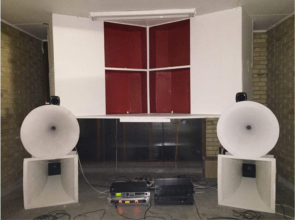

Så blev mit hornsystem endelig færdigt. Det har selvfølgelig fået et navn...."The Great Dannebrog Horn"

det ser vild ud.  fedt med med store højtaler..   får du ikke en masse støj fra den behringer 2496

Takker og bukker. Nej det er ikke så slemt, mere lidt sus fra forstærkerne, men med en følsomhed på mellem 105-110 db/w er det svært
helt at eliminere. Men planen er at separer de forskellige apparater, så de ikke påvirker hindanden så meget med støj og så få lavet en
bedre gain struktur. I mit forrige setup var der stort set ingen sus, så det kan lade sig gøre.

hvilke enheder bruger du ....???

4 x 15" Fane Colossus XB til hornsub (20-90hz). EV 15L til mid bas (90-500). JBL 2445 i papir horn (500-5000). Selenium (JBL) ST200
bullertweeter (5000-20000).

Imponerende! Men, jeg har en smule ondt af eventuelle naboer...

Hehe, nærmeste nabo er over 90 år gammel, så hun skruer bare ned for høreapparatet, så ingen problemer på den front

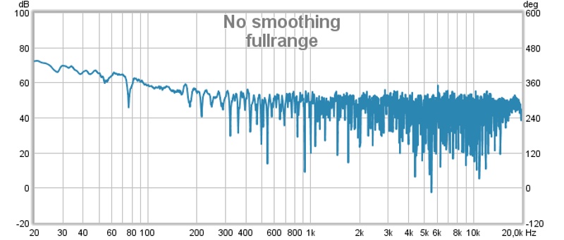

Her er en måling i lytteposition. Det ser fint ud. Der skal stadig tweakes lidt på delefilteret i bassen.

Det ligner noget der spiller virkeligt godt. Med en suveren punktformighed i en bredde der går ud over højttalerplacering, med et uovertruffent
dybdeperspektiv. Og en uhyggelig dyyyb bas, uden bulder eller gjalder. Bare fornemmelsen af at blive rusket i ørene...

Hej Schlager, kan du skige noget om mellembas-hornet - hvilken profil, størrelse, evt tegninger?

Hej Kris, mid bas (90-500hz) er inspireret af John Inlow fra Inlowsound.com. Jeg har brugt hans 100hz horn som grundmodel og simuleret
resten i Hornresp. Tjek hans side der er en masse spændende DIY sager

Hej Kris igen, jeg har lige set at Mr. Inlow har fjernet tegningerne på hornet, men kan oplyse at selve hornet er 63 cm langt, hals 18x18 cm,
mund 50x50 cm. 15" bas har 30 liter lukket bagkammer. Følsomhed 108 db/w. Jeg har en måling af det hvis du er interesseret.
