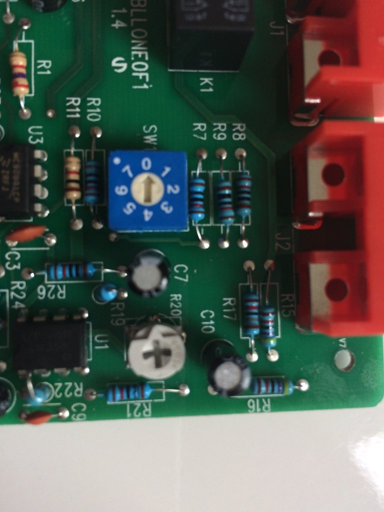

Hej ... Jeg har en defekt potentiometer. Det er en billig en af slagsen og der står ikke noget på den. Er der en måde at måle sig til en erstatning? Jeg
har dog et tal som siger følsomhed 10mV til 100mV
Håber godt nok på hjælp :)

Hvis du uploader et billede, er det meget nemmere at hjælpe dig.
Potentiometre findes i milloner af udførelser og størrelser!

Sådan :) Der står noget på toppen, jeg kan ikke helt tyde det 105, eller 105 A

Det er den hvor der står R20

Har du et multimeter og kan du lodde ?

Ja til begge spørgsmål :) Jeg er dog kommet på noget af en opgave, kan ikke finde min multimeter i vores flytterod. Så må i Harald Nyborg imorgen.
Problemet med den potentiometer, er at der intet sker når jeg skruer på den, og den kan drejes i plus og minus i en uendelighed.

Hvis der står 105, er det 1 Mohm (Megaohm).
101 = 110 ohm
102 = 1 Kohm
103 = 10 Kohm
104 = 100 Kohm
105 osv. osv. osv

Hvis det skal skiftes alligevel, kan man jo bare måle det, mellem de to symetriske pinde...

Jeg tror nu nok det er noget af det billigste de overhovedet har kunne lodde på :)
Boyddk> Tak for forklaringen :)
beovox> måler i morgen.
Når jeg har målt, kan jeg så få jer til at linke til den jeg skal købe ... Har kigget men kan ski ikke finde hovede eller hale i det :)

Vi kan da prøve, men er ikke sikker på, at linket får lov at stå.
Det er vist ikke på lager, men så har du en idé om, hvordan det ser ud.
Det burde passe i hulklerne:
https://new.elektronik-lavpris.dk/p102548/t7yam001-trimmer-t op-adjust-p5-25-1m/

Alternativt her:
https://new.elektronik-lavpris.dk/p138355/m63p105kb40-spectr ol-trimmer-vandret-1m/

Lod den ud først. Og så mål på den.

Så er den målt. Det er en 1M. Tak for henvisninger og gode råd.
Jeg ved ikke om i kan hjælpe mig lidt mere. Jeg har INGEN forstand på sådan noget her ... Det er en speakercraft ll-one jeg skal lodde på. Problemet
er som sagt at jeg ikke kan justere følsomheden fra A til B. Når jeg har loddet en ny på, skal den gerne skifte fra A til B ved 10mV. Kan jeg gøre noget
så den skifter ved, lad os sige 5mV?

Jeg fandt denne manual:
http://www.manualslib.com/manual/723589/Speakercraft-Ll-One. html
"The Sense Level range is 100mV at full Lo (CCW) and 10mV at full Hi (CW)."
Så nej, du kan ikke gå lavere end 10 mV.
