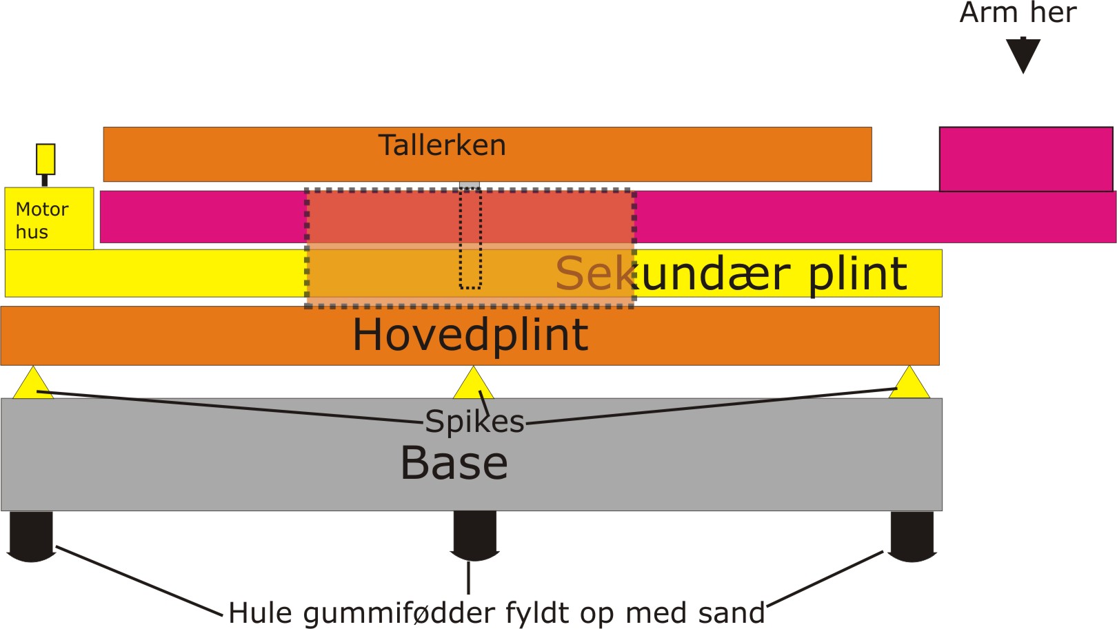

Min plan er at opbygge den i 5 lag.
Basen: Laves i 4 lag MDF, hvor de 2 midterste lag er hule, og fyldes op med sand. Basen skal stå på gummifødder, som er hule, og også fyldt med sand.
Hovedplinten: Laves i noget træ skærebræt, og er base for pladetallerkenen.
Sekundær plint: Laves i MDF, og skal holde motoren.
Topplinten: Laves også i MDT, og skal holde tonearmen
Det er mit foreløbige udkast til ideen.
Men lige nu har jeg 2 ting, som volder mig hovedbrud:
1. Er det en god ide at bruge spikes (af messing) mellem base og hovedplint?
2. Hvad skal jeg holde lagende adskilt?
Jeg har ind til videre haft 4 ideer til at adskille lagene.
1. Fræse nogle riller, og lægge gummi O'ringe i, som så adskiller lagende.
2. Bruge mellemlag af enten nylon skærebræt, kork, eller blygummi.
Det hele skulle så holdes sammen med bolte, evt skulle hullerne til boltene være en anelse for store, så der er plads til gummi O'ringe mellem bolt og plint
Hvad ville i foreslå som mellemlag?
Jeg er lidt forbeholden overfor blygummi, da jeg har en ide om, at det måske kan ændre form over et stykke tid.
Er hele ideen helt ude i hampen, eller er jeg på rette vej?

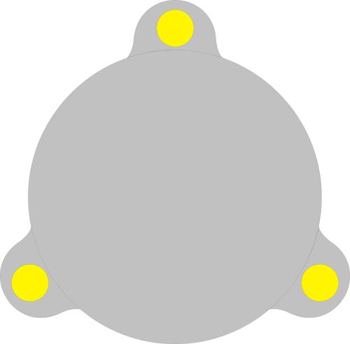

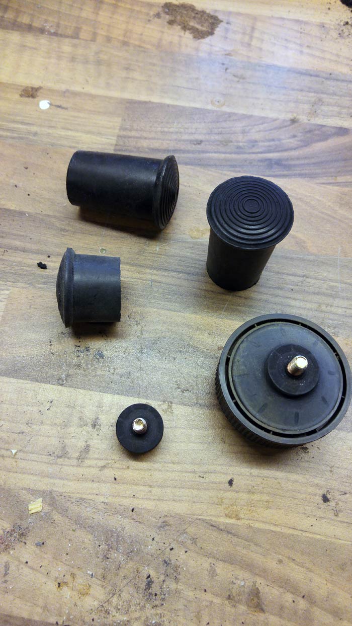

Basen set fra oven:

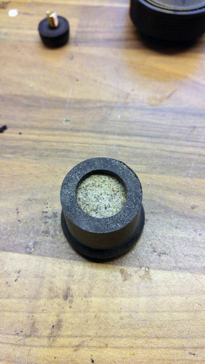

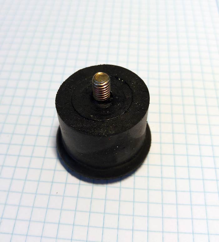

De hule gummifødder er lavet af dupsko til spadserstok, og midterstykket af fødderne fra pladespilleren som skal ombygges.

hej dytti.
Hvad med spåntræ i stedet for mdf.
Du kan lime de forskellige lag af spånplader sammen.
Undgå gummifødder. Undgå i det hele taget gummi.
Byg din armbase af alu.
Du kan bruge spikes men lad ørerne afgøre det. Prøv med og uden.
Det skal du nok få hygget dig med.

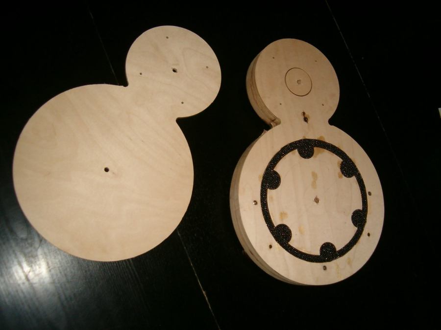

Fra Thomas Scheu fik jeg dette råd: Birketræskrydsfiner med udfræsninger til blyhagl er det bedste. Sæt lagene sammen med lim. Hæld lak over blyhaglene så de ikke ligger og rasler inde i pinten :)
Det har endda den fordel at birketræ er rigtg flot at se på. Giv det syv gange skibslak.

Spikes har ikke noget at gøre i en pladespiller af den type. Du skal have blød kobling mellem base og plint det giver god forbindelse mellem top og bund. Foculpods fungerer rigtig godt (se på Amazon's pladespillere). Find dem på eBay. SD-fødder vil muligvis også fungere.
Hvorfor skal de stakkels gummifødder fyldes op med sand? Også her skal du have god forbindelse. Og måske endda også mulighed for at indstille vater. Jeg tvivler på sand gør noget som helst godt.
Det er vigtigt at forstå at du ikke skal isolere pladespillere. Jeg ved godt mange siger det skal være sådan, men det er en udbredt misforståelse. Pladespilleren skal have godt fat i underlaget. Og underlaget skal kunne transportere energi fra motorrystelser og den slags væk. Jo flere spikes du sætter ind, jo sværere bliver det at få energien væk, og så er der kun et sted den kan gå hen: i armen og pickuppen. Det giver sig selv at det lyder helt forfærdeligt.
Af samme årsag skal den slags pladespillere ikke placeres på en glashylde.

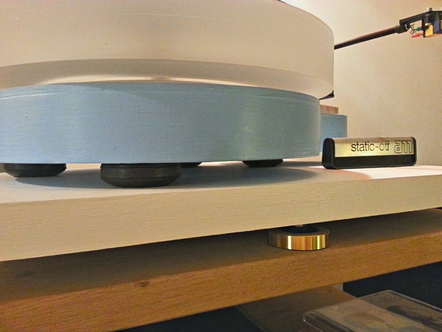

Plint med udfræsning fyldt med blyhagl:
Kobling til underlaget. Foculpods under selve plinten. Den hvide plade er bare spånplade. Dens fødder er mest pynt, med de idder fast i sådan nogle dæmpemuffer man bruger til maskiner i indudtrien. Fødderne kan justeres i højden:

Jeg har også kigget på de der Focalpot's. det ser også rigtig godt ud, og gør også en masse for det visuelle helhedsindtryk.
De sandfyldte fødder jeg har lavet, er lavet ud fra denne artikel  sand i føderne
Jeg syntes at det lød logisk nok, men kan dog ikke sige om sandet gør noget eller ej.

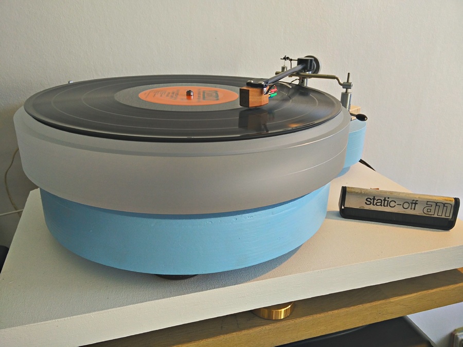

Jeg havde en plint i 3 lade MDF med sådan noget dæmpemateriale man bruger under klikgulve som mellemlag. Og så spikes på en glasplade. Det var ubrugeligt. Jeg kunne se armen ryste. Ligesom når den rammer resonansfrekvensen. Den gjorde bare hele tiden.
Bløde fødder hjalp. Væk med glashylden hjalp endnu mere.
Dytti,
husk at sende nogle billeder her.

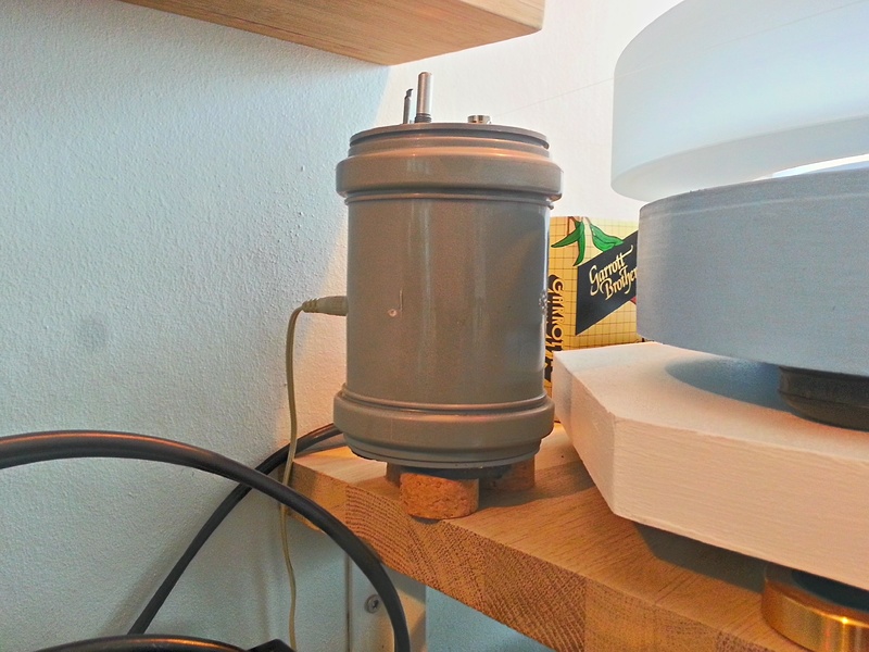

Og husk også at du nok aldrig bliver helt færdig. Min motor står fx stadig i en stump kloakrør. Med resten af blyhagene i. Ovenpå et par korkklodser. Sådan lidt gemt væk.
En eller anden dag får jeg nok den gode ide til at få den frem i lyset

Lad motoren stå i sin helt egen blok uden nogen form for kontakt til resten udover remmen.
