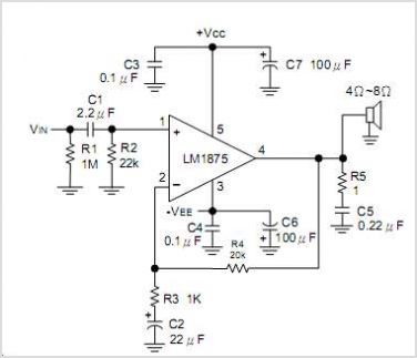

Hej, til forsøgs opstilling er jeg på jagt efter en lille audio forstærker kit, 2-8 watt, men med et lineært frekvens område op til 70-80 kHz.
Ikke Class D, for meget støj, den skal være analog, gerne som enkelt chip løsning, nogen forslag?
Købte et lille Veller kit, velleman p4001, men den står af ved omkring 20 kHz, men kan den modificeres?

Du kunne f.eks. hardwire 2 stk. LM1875T, det kræver ikke mange komponenter udover +/- forsyningen, som kan være alt mellem 15 og 25 volt (dual supply), og så lyder de ganske glimrende

Det er selvfølgelig op til dig, men du skal da ha´ lidt erfaringsgrundlag med herfra.
SGS/Thomsons ic´er TDA 2003/2006/2030/2040/2050 er præcis lavet til audio. Desværre lyder de mildest talt ad røven til.
LM1875 er i den sammenligning hestehoveder bedre, og koblet som databladet viser, har den en båndbredde på 70 KHz, som kan eksperimenteres med.
Endnu bedre er at tage et kit (print) til 5-pin 220 hus og bruge LM675T i stedet.Den er egentlig lavet som motorstyringscontroller, men spiller audio så englene synger, meget tæt på rørlyd, men kan være lidt kryptisk at tæmme med hensyn til selvsving, kabelføring m.m., men når det lykkes, bliver du honoreret med klasselyd.

Nogle få eksempler, nettet bugner med dem. Prøv et sådant 1875 print, og smid så et par 675 på i stedet for 1875, så skal du bare se/høre løjer
