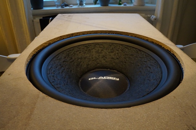

Så er jeg så småt gået igang på test stadiet. Forskellige principper skal testes.
Første version er simpel smal baffel - en fuldtone fra gemmerne er smidt på, for at få et rimeligt helhedsindtryk. Den færdige kontruktion bliver nok med en 6½ - 8" fuldtone, og en eller flere superdiskanter.

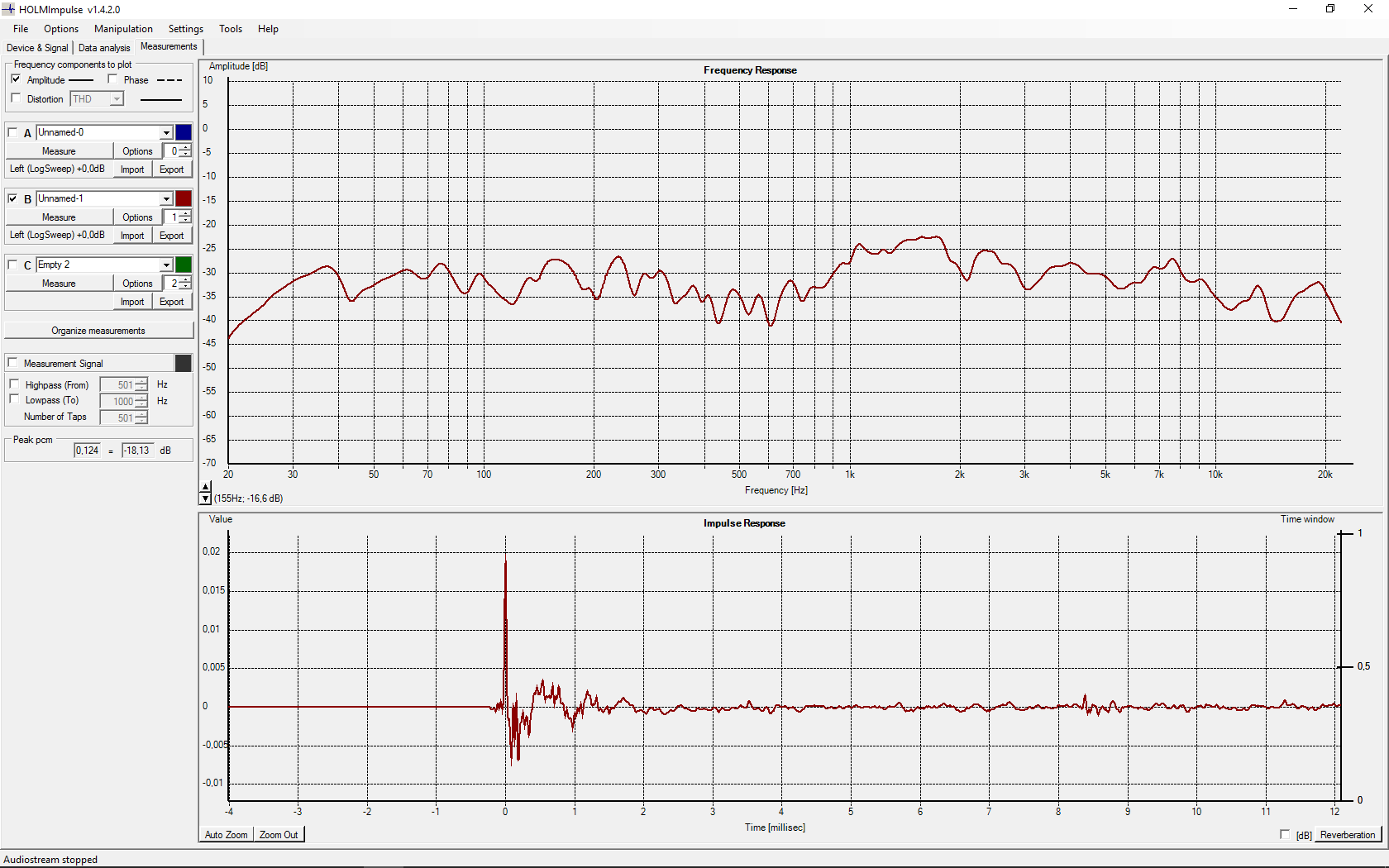

Målinger er uden eq, men med et simpelt delefilter lige under 1 kHz (spole på bassen og kondensator på fuldtonen).
nærfelt på bassen er ikke taget med, men er meget lineær op til 1000 Hz og egentligt også op til 2000 Hz, men her er en del uro på frekvensgangen og fasen.
Forvrængingsmåling er målt ved relativt højt niveau (ikke behageligt for ørerne )

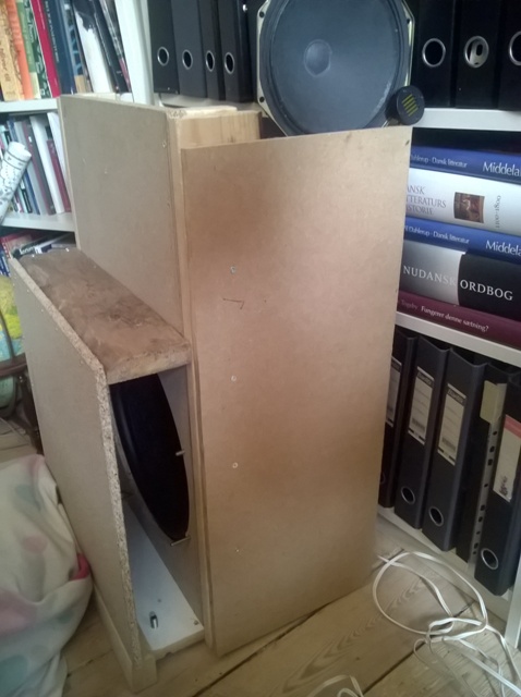

Sendt: 19 Maj 2016 kl. 14:23 | IP-adresse registreret

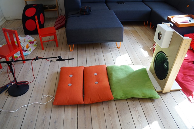

Prototypen ser sådan ud, og jeg har kun en. Har dog lyttet på den det meste af dagen

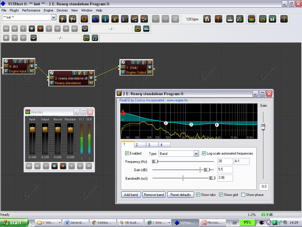

Jeg leger også lidt med VSThost som vært for en PC løsning med eq og delefilter. Det er relativt enkelt, og der findes et hav af
plugins
