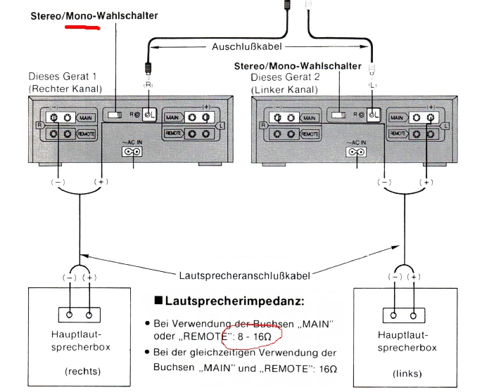

Som tidligere skrevet er KEF 104/2 højttaleren impedanskorrigeret. Dens impedans er 4 Ohm i området 20-20.000Hz. Den er
derfor fri for besværlige fasevinkler. Men det betyder fortsat at forstærkeren skal tåle at arbejde med 4 Ohms belastning, som
betyder at en brokoblet forstærker, som i dette tilfælde belastes i hver kanal med den halve værdi, nemlig 2 Ohm. Og det er ikke
ligegyldig om den magter det. Derfor er brokoblingens betydning vigtig i sammenhængen.

Trådstarters effekttrin er særdeles veldimensionerede, også i brokoblet(mono) stand... så skulle vi ikke lade den ged være barberet nu???

Lige pt kører trådstarter brokoblet på Dali 18 som har væsentlig større fasedrej end Kef 104/2 som er meget mere lineær i det krævende basområde. Så jeg ville ikke tøve med at bruge dem brokoblet på de Kef.
Som Mikkel også skriver er trinnet ret velkonstrueret.
En gammel NAD 2600 anbefales det også i manualen at i brokoblet tilstand ikke at bruge højttalere under 8 ohm men i virkelighedens verden spiller sådan 2 brokoblede NAD 2600 ganske glimrende på netop Dali 18 MKII som er en 4 ohms højttaler

Teori er en ting... praksis er noget andet.
Og da trådstarter allerede har benyttet sine fine forstærkere brokoblet med et sæt Dali 18, så er der vist intet til hinder for, at han prøver med et sæt KEF 104/2, som oven i købet er impedanskorrigeret i deres delefilter, så de udgør en endnu nemmere belastning for de fine Technics effekttrin i brokoblet tilstand.
Hermed er advarsel om brokobling modtaget og forstået. Dermed lukkes der for yderligere debat om det!!!
