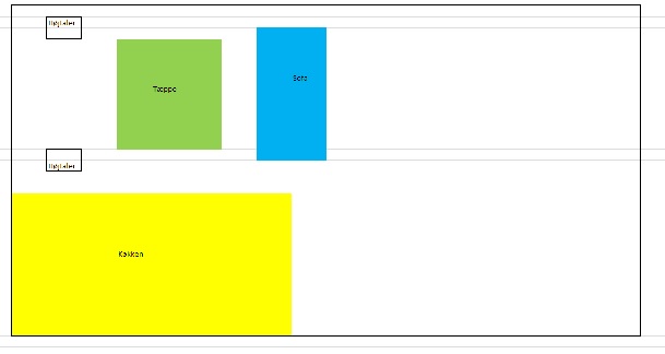

Der er 2,4 meter til loftet. Rummet måler ca. 7,5x9 meter. På den ene væg fylder køkkenet små 3,5 meter ud i rummet, og de resterende 4 meter er der,
hvor anlægget står. Venstre højttaler står således ca. 30 cm fra kanten af køkkenskabene og højre højttaler står ca. 30 cm. fra en filtset murstensvæg.
Foran anlægget ligger et tæppe, og der står en stor, 3 personers sofa med chaiselong.
Hvor meget yderligere info er der behov for?

Kommer an på om min figur, er nogenlunde retvisende :)
Bst123
Bruger siden: 02 Marts 2012
Indlæg: 18
Sendt: 04 Oktober 2018 kl. 19:50 | IP-adresse registreret
Det er faktisk ganske retvisende :-)

Oki doki, den er ikke helt nem. jeg tror stadigvæk du mangler noget membran areal. Det kan løses med en Subwoofer, men det bliver nok en udfordring at få den integreret i det nuværende layout. Umiddelbart bag sofaen midt på langsiden. Køkkenboardet på hjørnet, ville nok også være et godt sted, men jævnt upraktisk og ikke specielt smukt i forhold til indretningen.
Hvis din Nad c510 har et output signal, både via xlr og rca på samme tid, har jeg følgerne forslag.
1. Anskaf dig en Sub, som forbindes til din NAD via rca.
2. Forbind din Nad c510 og effekt med et sæt xlr kabler, der har god bund. Det kunne være Van den hul - The Rock. Andre medlemmer kender med garanti, andre kabler med lignede egenskaber. Så det behøver ikke nødvendigvis at være lige præcis det kabel.
Permanent!

Hvis det blå felt er lyttepositionen har du placeret dig der hvor basniveauet i rummet er lavest. Og med manglende
membranstørrelse på basenhederne i et stort rum hører du resultatet deraf. I så stort et rum vil højttalere med 15-18 tommer
membraner giver dig det du mangler. For det handler om at flytte store luftmængder, før baslyden fylder rummet.

Sendt: 05 Oktober 2018 kl. 05:47 | IP-adresse registreret
At lydstyrken fra et frekvenssweep lyder som om der skrues op og ned i takt med stigende frekvens vidner om at du også
kæmper med rummets stående bølger forårsaget af dets dimensioner sammenholdt med højttalernes og lyttepositionens
placering i rummet. I den sammenhæng er det uheldigt at låse sig fast på en specifik placering, da en ændring af den kunne
bidrage til forbedringer inden du i stedet går i gang med at arbejde på den udfordrende ændring af rummets akustik.

UD fra bagvæggen med højttalerne. Minimum 70cm, og så eksperimenter derfra, gerne med asymmetrisk opstilling . Så er der håb om at
du kan slippe for de værste effekter af udfasningen.

Hvis du nu spiller noget almindelig velproduceret popmusik, kan du jo bevæge dig rundt i stuen. Gå helt ned til bagvæggen, stil dig i hjørnerne, gå ud og stå op ad sidevæggen. Sandsynligvis vil du finde flere steder, hvor din bas er helt fin, eller måske endda for voldsom.
Jeg er enig med en af de tidligere indsendere i at du ret sikkert har stillet dine højttalere på det sted i rummet, og sidder og lytter på det sted i rummet, hvor du samlet set har den slankeste basgengivelse. Bare for eksperimentets skyld, kunne du jo forsøge at flytte højttalerne hen på den lange væg, og så sidde op ad den modsatte langvæg. Dette skulle give dig meget mere energi i bassen. Måske for meget.
Hvis alt dette går som jeg siger her, er der kun to veje, enten må du ommøblere, eller prøve at tvinge bas ind i systemet med mere bastunge højttalere, eller med ekstra subwoofere, helst to eller flere. Det er klart et spørgsmål om stående bølger. Og naturligvis, hvis du møblerer på den moderne, nøgne måde, uden gardiner eller tæpper, og med få møbler, vil de øvre frekvensområder få alt for lang efterklangstid, hvilket vil fremhæve dem på bekostning af bas.
