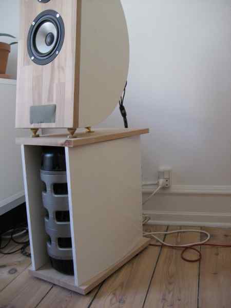

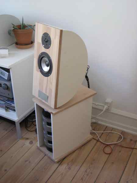

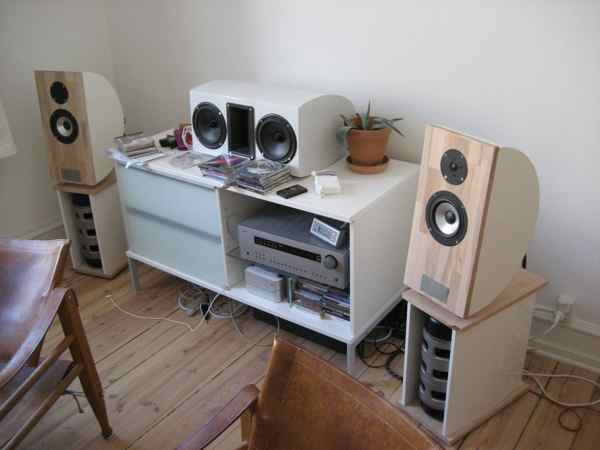

Så fik jeg også lavet en åbenbaffle konstruktion med en LAT-500.
Det er en U-Framce baffle og lyder sgu ret godt.
Er stadig i tilspilningsfasen men lyder er sgu god. Bassen er meget præcis og tør. Der er bestemt ingen bulder bas.
Da jeg bor i lejlighed er det rigeligt med en LAT-500 per side. Har tænkt lidt på at anskaffe mig noget EQ ala Behringer, men nu må vi se hvad det
bliver til.

Ser nydeligt ud.
Hvordan er frekvensdybden? Tænker på at man ofte giver afkald på dyb bas med åben baffel, hvilket ofte er derfor man bruger mange enheder, som @janils.
Kunne være spændende at se nogle målinger i et lytterum, så man får en ide om performance med roomgain.
De kan laves pænt kompakte med åben baffel.
Den konstruktion @janils har gang i med fire styk per side, må kunne give lidt lyd fra sig.

takker daniels.
Kender ikke frekvensdybden, men de performer ret godt hvis jeg selv skal sige det.
De "H-tårne" som janils har gang i er godt nok voldsomme.
