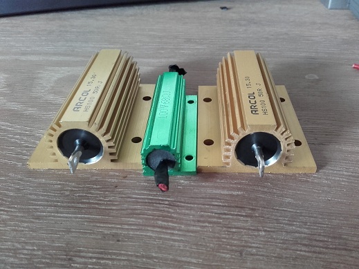

så fik jeg dele hjem fra rs i dag.. jeg må tilstå og alt muligt, der er en tydelig forskel på de 100w modstande fra kina og dem købte ved rs
ThomasScherrer
Bruger siden: 20 Maj 2010
Indlæg: 110
Sendt: 04 Marts 2016 kl. 15:12 | IP-adresse registreret
NETOP ! og der er sten sikkert også foreskel på hvor god og sikker isolations afstand de har,
husk på det er jo 230V du tilslutter disse modstande,
det er ikke så smart hvis de slår over inden i og ud til metal pladen som du kan komme til at røre ved.

Bofa
Bruger siden: 01 August 2014
Indlæg: 147
Sendt: 04 Marts 2016 kl. 16:22 | IP-adresse registreret
Ja, isoler dem fra stel som med effekttranser, og brug kølepasta.
Permanent!
Indlæg: 3449
Sendt: 04 Marts 2016 kl. 17:34 | IP-adresse registreret
Arcol modstandene er isoleret fra huset op til en driftsspænding på 1900V og har en isolationsmodstand på 10.000 Mohm. Så risikoen for stød fra huset er yderst minimal, men det skader selvfølgelig ikke at være på den sikre side med dobbeltisolation.
For at klare den opgivne fulde effekt skal den opspændes på en 1,0 °C/W køleribbe ellers er dens effektformåen halveret. I dette tilfælde hvor det handler om få sekunders belastning inden relæet kortslutter modstanden når modstanden ikke en temperatur, som nødvendiggør en køleplade.
lille_smed
Bruger siden: 08 Januar 2007
Indlæg: 2602
Sendt: 04 Marts 2016 kl. 18:30 | IP-adresse registreret
den bliver monteret på en 20x20 cm 3 mm tyk aluminium plade.. så mon ikke der er køling nok.
ThomasScherrer
Indlæg: 110
Sendt: 07 Marts 2016 kl. 18:37 | IP-adresse registreret
jeg bruger lig modstande fra Danotherm , Dale, og Arcol
min erfaring er at de er lige gode, og tæt på umulige at brænde af,
de tåler fint at køre fuld power helt unden køleplade et helt minut,
så er de faktisk stadig under rated maks temperatur pga deres egen store masse.
