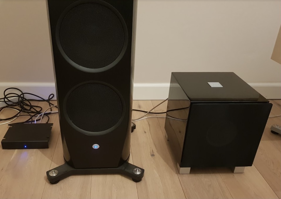

Første Sub sat til REL T/7i som efter sigende skulle være præcis.
Hmm jeg kan ikke lige få den til at fungere den suger musikken ud og der er langt mindre melodilinje. Også kun første test skal lige have en DB måler således jeg er sikker på at ludniveau er ens. Update kommer.

Fik leget mere med Subben REL7i i dag og det blev meget bedre men ikke noget der gør noget godt for musikken. Jeg bruger mine øre da jeg ikke har en måler der kan måle hvor meget musik der er tilstede.
F.eks. ved guitar spil bliver melodilinjen lige som fladet ud det høje er ikke så højt og de dybe ikke så dybt og det bliver kedeligere at lytte på end når subben er slukket.

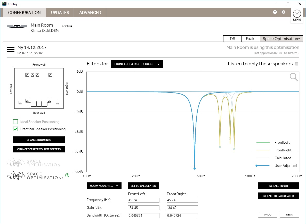

Det er der styr på vender jeg fasen er det helt dødt.
Der er styr på rummet i min software. Måleinstrumenter tilføre bare flere usikkerhedder. Folk der måler rum med microfon har jo ikke styr på noget som helst. Du skal kun bruge en dB måler og hvid støj til at sætte niveau på højtalerne.
Lyd er bølger i luften med faste længder alt efter frekvenser. Mit rum er målt op og overflader diffineret så softwaren selv kan regne ud hvad der skal gøres for hver højtaler.
Her ses et eksempen på front left
Hilsen Jonas Bojer

Så kom billedet :O)

Det lyder som om der ikke er styr på fasen mellem front og sub. Du skal helst kunne måle og tjekke efter i f.eks room eq wizard eller lig software

Når man udvikler højtalere benytter man selvfølgelig måleinstrumenter men at bruge en målemicrofon i et rum giver ingen mening. Rummet har jo faste dimensioner og lydbølger faste bølgelængder så det er rent matematik.
Musik er det vigtigste for mig og hertil er mit øre og min gåsehud meget bedre til at høre end nogle microfoner i verden.
1) Først stillede jeg Subben på lytteposition
2) Herefter kravlede jeg rundt på gulvet for at lytte hvor den bedste basgengivelse var.
3) Her stillede jeg subben og justerede afstanden til bagvæggen.
4) På den bedste position her opmålte jeg subbens placering og indtastede det i softwaren.
5) Med dB måler justerede jeg lydniveau aå subben passede til resten fra lytteposition.
6) Jeg kørte room optimerings programmet = ren matematik og vupti unoder med rum er fjernet.
Jeg vil prøve en sub med lukketkabinet og det bliver minium en 15tommer for at kompencere for den ikke er med slave bas eller refleksrør.
Syntes jeg går meget seriøst til værks

JA det er rigtigt men jeg har tastet de parameter in med trægulv, gipslofter og vindus arealer osv men ikke alt kunne indtastes. Det jo derfor den bedste placering af subben er vigtig af finde først.
Så må jeg håbe i en af de ugentlige opdateringer af softwaren der kommer at jeg kan få mulighed for at intaste stuk og materiale på sofa

Bojer stoler blindt på en Auto-EQ som ikke "efterprøver" de ting den gør ved lyden - og antager, at software har styr på fase på højttaler og
subwoofer (selvom den ikke kender subwooferens eventuelle delay. Subs har indbygget DSP som giver forsinkelse og simpel afstandsmåling
for at vurdere delay er værdiløs). Jeg vil da hellere stole blindt på en måling jeg foretager med få ubekendte end software som kun baserer
sit output på simulationer.
