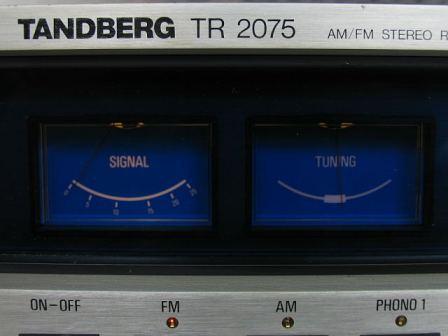

Der er lidt med lyset, signal lyset er lidt svagere end peaklyset. Det kan også godt være at der er gået en eller to bag skalaen- det ser lidt mørkt ud,ja.
Jeg husker den som mere blå hjemme hos dig så der skal vel bare lidt mere light på

Mashuro:Ved førstkommende lejlighed vil jeg med glæde tjekke forlygterne på hende Jeg gætter på at lampen bag signalmeter enten er en meget svag lampe,men mere sandsynligt er den død,og det lidt lys der er,er fra center-metrets lampe(der er lidt passage af lys deromme) Der er heller ikke lys i din stereo-lampe....jeg kan se at du har sat den på FM og gætter på at det er P3 du har tunet ind på?Den klarer vi ved samme tjek Der er nemlig nogle der hævder at den kun spiller i mono,hvis stereo-lampen er gået.....uhauha Jeg ved ikke om det er korrekt for TR2075/TR2080,men det er et faktum på TR1000-TR1055.På et af billederne ser det lidt ud som om du har aktiveret lysdæmperen på den(knap ved siden af tunerknap,'Light dim')?

Tanten gik lige til stålet og fik fikset lamperne på skalaen. Det ser bare meget bedre ud nu. Ikke stor forskel på tuning og signal.

Tanten kunne med det samme se at selve skuffen hvor skalaen sidder var placeret skævt så den blev lige fikset med et snuptag
Her blev der også skiftet en pære, mest fordi de gik itu nå man afmonterer dem.
De har nok også siddet der i 3 årtier .
Men det gav et mere ensartet lys - super flot hvis du spørger mig.

Lys i skalaen også stereolampen - først tøserød men efter lidt snilde fra tanten postkasse rød, eller som tanten siger "Tandberg rød"
Og så er der ellers lys i lamperne
"Vi" skal jo nok ved lejlighed skifte den ene pære på den nederste del af skalaen, den lyser en smule svagere - men det er småtings afdelingen.

Her er fotografen lidt rystet over lyset fra 2075 og 1210...
Før:
Efter:
Så man kan vist godt sige at jeg fik et eftersyn af 2075, det er bare bare dejligt at få konstateret "nul huller" på en Tandberg

Jeg fandt en modstand på trafo'en.Og loddede den af.Men lyset er det samme.Øv Hvad den modstand gjorde der,er uvist.Nu er den væk(men bliver måske sat på igen,hvis den begynder på noget ).
Modigt at turde fjerne modstande på trafoen!! Er det ikke en smule risikabelt? Ikke at jeg har forstand på sådan noget, man skulle bare tro at de var der for en grund.
Jeg har roddet lidt med radioen og signalet og jeg kan sgu ikke få stereolampen på igen.
Signalet er på 10-15 stykker. Den er vist gået igen
Der må være en overgang et sted deromme... jeg tager op i Brinch i næste uge og køber en håndfuld af de pærer for de har da kort levetid
Ej, jeg må rode videre imorgen, de skal undersøges lidt mere.

Mashuro:Mystisk med den stereo-indikator.Det kan da godt være at den lampe er død,men det tvivler jeg altså på....... Hvis ellers at vejret arter sig til det lidt bedre i forhold til igår,så er jeg nok i omegnen af dig på min cykel,senere Jeg har en lampe til stereo-indikatoren tilbage,og den kunne vi prøve at smide i.Men altså,det er kun så fremt og i fald at vejret arter sig,og du er til det
Iøvrigt er jeg stadig sikker på at de manglende lux i min skala er menneske-skabt.Nu har jeg fundet to modstande som er sat på af 1'ste ejer.Jeg tror der må være een mere,et sted derinde.....Med andre ord,så er jeg ved at tilbageføre min TR2075 til originalstanden

Mashuro:Ja,tidligere ejer har dæmpet lyset i den.Der var en modstand på selve skalanålens lampe,som jeg loddede af da jeg fik apparatet sidste år.Det gav en meget flottere skalanål Nu fandt jeg så en modstand på trafo'en.Den er i hvert fald ikke original,så den har jeg også loddet af.Min kører iøvrigt 240 Volt.Gætter på at min TR2075 har været ejet af en der gik RET meget op i lyd.Den modstand har jo nok skullet gøre noget ved strømmen.....I vore dage også kaldet tweak Jeg er 100% sikker på at der er mere derinde.......og jeg tror at jeg finder det Jeg kan ikke greje hvorfor man vil dæmpe lyset i den så meget som man har gjort?Måske de modstande er sat på,fordi man har valgt at køre 240 Volt?Hvad ved jeg
