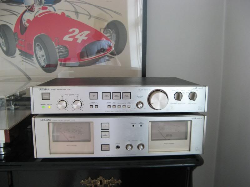

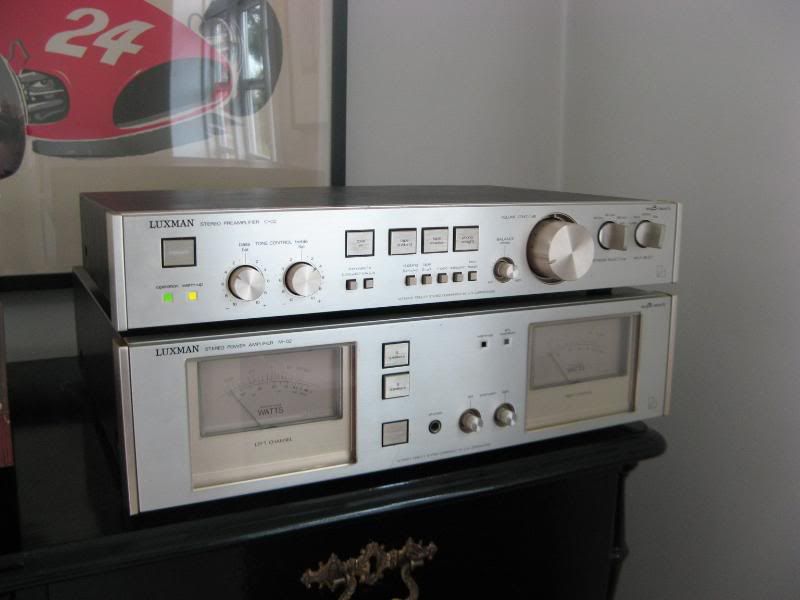

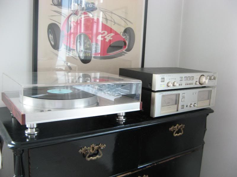

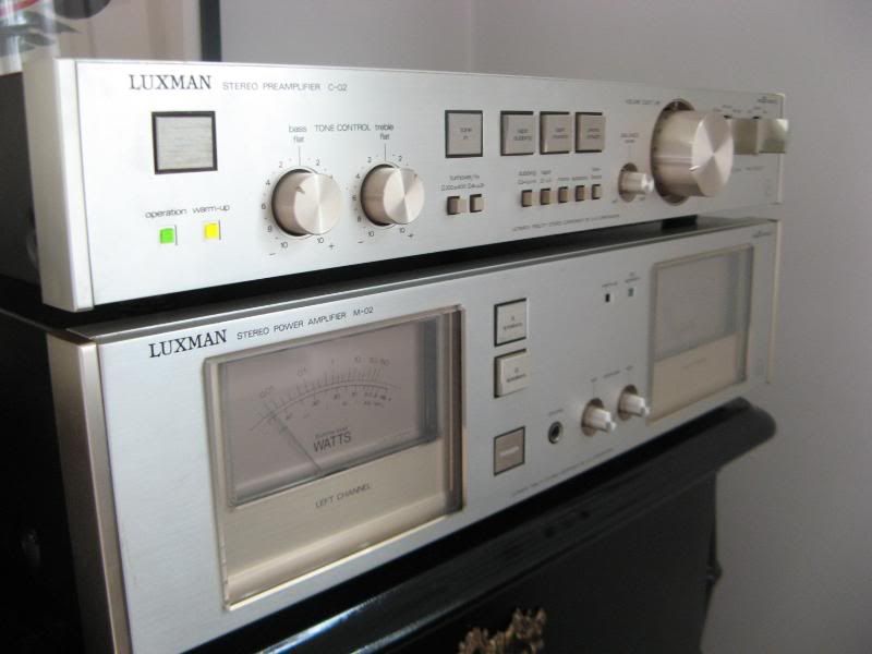

Så fik jeg endnu et ønske i opfyldelse (måtte dog selv betale)..;)
Et sæt Luxman C02 - M02 har fundet sig til rette på hylden..
Der er fandeme lyd i sådan et sæt og den spiller fantastisk i mine Dali 850..
Her sat op med en PD 441...
Så mangler der bare en bajer og en god stol..;)
Til top Vis sjeffe's Profil Søg efter andre indlæg skrevet af sjeffe

Trist at se så fedt et anlæg stå på en KOMMODE   (sorry kune ikke lade være)
sjeffe
Bruger siden: 29 Marts 2006
Indlæg: 284
Sendt: 03 Maj 2010 kl. 22:25 | IP-adresse registreret
Hvis alternativet er, at ungerne roder i det, så står det godt..;)
Det står midt i stuen, hvor det naturligvis hører hjemme, og så må der gåes på kompromis.

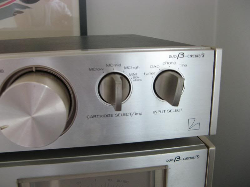

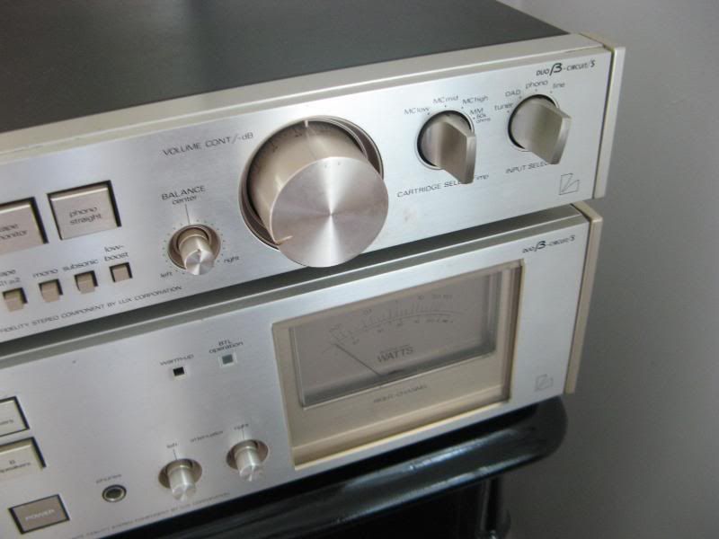

Tillykke sjeffe!
Der er en rigtig glimrende riaa i den pre der! Har selv haft under overvejelse om jeg skulle supplere min egen pre med effekten, men så kom der sådan et sæt i vejen:
5C50 og 5M21 Desværre ikke lige så god vinyl lyd, men så holder jeg bare fast i C02'eren lidt endnu.
Til top Vis BoPtiljudrop's Profil Søg efter andre indlæg skrevet af BoPtiljudrop
sjeffe
Indlæg: 284
Sendt: 04 Maj 2010 kl. 09:09 | IP-adresse registreret
Tak og i lige måde. Det ser herligt ud, det der.
Ja, RIAAen er faktisk rigtig fin, den smule jeg har fået hørt. primært klassisk samt lidt rock.
Og der mangler jo ikke ligesom indstillingsmuligheder, hehe. Tre indstillinger til MC, det er sg på niveau med L 550eren..;)
