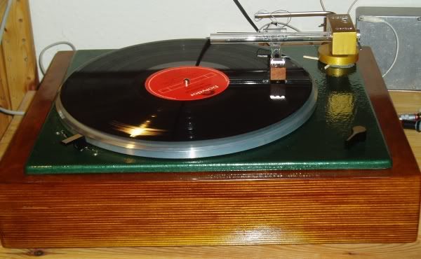

Jeg har skåret en Denon ud, og sat i træhus fra Uwe. Det er var ikke så svært, men man skal ikke ryste på hånden. På nettet dengang var der den holdning at træhuset gav en lidt bedre lyd end en hel nøgen.
Dette lille billed er hentet på nettet. Man skyder ganske enkelt Denonen ind i træhuset, så det sidder i spænd. Træhuset kan derfor bruges i lang tid.
Her er den på min grammofon:
nøgen.Dette lille billed
lang tid.Her er den på min grammofon:
Dette illustrerer en anden fin side ved DL 103: Den kan fint spille i luftlejrede tangentialarme. Brugte selv min i dels en
Ladegårdinspireret arm, og dels i en Eminent Technology ET-2.
