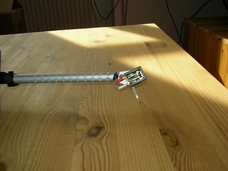

Du er jo vintage-man no. 1 så du kunne vel næppe nænne at smide en anden arm på TD126'eren?
Anyways: Jeg har lånt et digi-cam så hér er endnu et umotiveret motiv.
DL-103 uden undervogn omgivet af ebony i mærkelig arm med huller:

Ahh er det ikke en RB700 arm?
krenzler
Indlæg: 5449
Sendt: 28 September 2008 kl. 00:29 | IP-adresse registreret
Nix.
Se Garrard tråden.
RB700 har nul huller (på undersiden af armrøret).
Raskolnikov
Indlæg: 4606
Sendt: 28 September 2008 kl. 00:32 | IP-adresse registreret
krenzler skrev:
Nix.
Se Garrard tråden.
Ok. Det kunne jeg heller ikke lige forstå, men tænkte at den var moddet på en måde...
Ahh kan nu se at det er en Michell arm. Det forklarer det jo.
krenzler
Indlæg: 5449
Sendt: 28 September 2008 kl. 00:37 | IP-adresse registreret
Alt skal "moddes". Ellers dutter det ikke til noget.

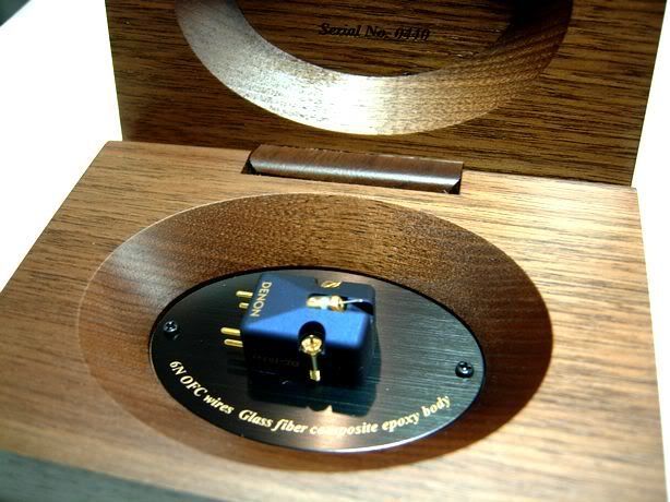

Ret så positiv omtale af DL-103R.
Den koster 250$ + shipping fra Japan (eBay).
SKal der opgraderes Krenzler? Jeg vejer imellem denne og 10x5 næste gang...
krenzler
Indlæg: 5449
Sendt: 05 Oktober 2008 kl. 22:49 | IP-adresse registreret
DL-103Pro kan fås hos EIFL i Japan for 400$. Det er en DL-103 der er blevet pillet ved af Highphonic.
Caught in the headlights.
Jeg har lige snuppet mig en DL-103SA....
Og på et senere tidspunkt bliver den nok skippet til Expert Stylus Company i UK til en gang re-tip (Paratrace tip). Men ikke foreløbig.
Og så lige en CineMag trafo til den Denon.

Raskolnikov skrev:
Hvordan er "pro" modificeret?
Jeg ved det ikke men data ser en smule anderledes ud:
DL-103:
Compliance: (100Hz) 5cu
Frequency: 20Hz-45kHz
VTF: 2,3-2,7g (2,5g)
Impedance: 40 ohm
Output: 0,3mV
DL-103Pro:
Compliance: (100Hz) 6cu
Frequency: 20Hz-55kHz
VTF: 1,8-2,4g (2,1g)
Impedance: 38 ohm
Output: 0,35mV
Det er vist primært et lidt blødere ophæng og bedre sporingsevne opefter.
