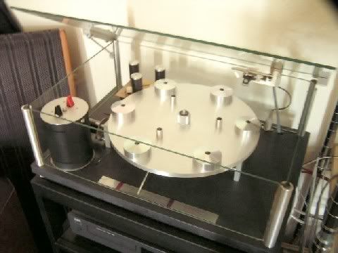

orvr hvor er den flot - jeg troede du selv skulle samle - her er det hele pakken - nice - og fedt cool look
r-l-b
Indlæg: 7702
Sendt: 09 Oktober 2008 kl. 08:43 | IP-adresse registreret
ps. kunne godt ligne noget fra en Alistair Maclaen film - 15 af dem i en stor sports taske og så lidt ledninger forbundet til noget der skal ankomme på et bestemt tidspunkt og så Kabooom
