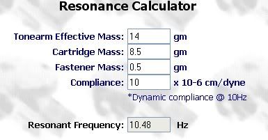

Med en armmasse på 14 og PU vægt på 8,3 og compliance på 10 ligger du på 10,6 Hz - kan aldrig høres. Helt OK

r-l-b skrev:
Martin havde en beregning af tonearmens resonans der gav et tal omkring 14-15 hz - men det var ud fra en kompliane på 5 - men hvis denon'en er har en kompliance på 10 hvad bliver så armens "begegnede" resonans værd
Du kan altid nemt "regne det ud" her.
Sådan:
Martin_Kbh

Prøv at læg mærke til hvor meget der skal til før du nærmer dig noget man kan høre. De fleste PU'er er lavet til mellemtunge arme og er ret eftergivende - vi jagter spøgelser her.
