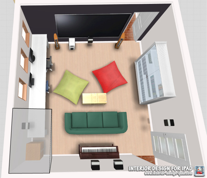

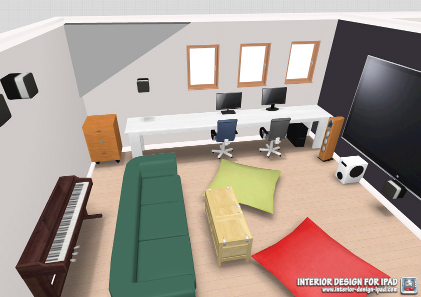

Har lavet en 3d model af rummet med indretning, se her nedenfor.
Rummet er et 1/2 kælderrum med stue ovenpå, rummet er 4.7 * 4.7 meter med 2,18 m til loft, loftet har fået troldtekt til
akustikdæmpning samt gulvtæppe som ligger på et 22 mm spånpladegulv med isolering, gulvet ligger på strøer.
Rummet har en lydmæssig udfordring, da der i det venstre hjørne bag sofaen går skrå trappekasse (til trappe til stuen ovenpå) på 1
gange 2 meter ned fra loftet, som går 1 meter ned fra loftet inde ved væggen (som illustreret i grå). Dette medfører at surround
(side) højtalere skal placeres i ørehøjde, har prøvet at vende rummet om (i tankerne), så lærred kom op på væggen mellen de to
døre, men da sofaen ikke skal længere væk en en meter fra bag væggen gav dette større problemer da surround højtalere i så fald
blev placeret foran lytteposition og det dur jo slet ikke.
Jeg regner med at bruge de to dali rear til surround højtalere i ørehøjde ud for hver side af sofaen eller måske lidt over (kan ikke
komme så højt pga trappekassen), og så placere to dali r1000 højt (helt opp ved loft) bag sofaen, jeg tænker at disse vil være
bedste at bruge som surround back da de spreder diskant nedad, og kan vinkles, da min sofa jo er placeret relativt tæt på
bagvæggen, er dette en god ide og hvor tæt skal jeg placere dem?
Ville det være en bedre løsning af vælge de samme højtalere til surround og surround back og hvilke skulle jeg så vælge dali r1000
eller et skaffe et ekstra sæt Dali rear (kender en som har).
Jeg er lidt nervøs for at subwoofer og fronthøjtalere som skal stå på gulvet får mit spånpladegulv til at spille med, hvordan undgår
jeg det bedst? placere dem på fliser? spikes? andet?
Har palner om at poste mit setup med fotos under foraet "min hjemmebio" her på sitet, men skal lige have afsluttet byggerodet
først.
Håber på nogle gode konstruktive indput, da det nu endelig er blevet til til indretning af min første hjemmebio, jubii.

Jeg er behørigt imponeret! Jeg ville nok sætte de to ekstra surroundhøjtalere lidt længere fra hinanden, end din tegning viser. God spredning i det høje toneområde er, efter min mening, essensielt for baghøjtalere - nok vigtigere end at det skal være den samme type. Er du nervøs for, at gulvet 'spiller med' din sub, er afkopling fra gulvet den bedste løsning - altså et blødt, fjedrende underlag under subben.

Ja det er også det jeg tænker, at spredningen skal være god når jeg sidder så tæt på, og en placering lidt længere fra hinanden er vel det optimale for
DTS/dd truehd 7.1 kilder.
Det var min oprindelige plan at bruge det ekstra sæt r1000 som side surround højt også, men da jeg er nødt til at placere dem i hovedhøjde ville det
jo give problemer med den nedadrettede diskant, og derfor fik jeg fat i et par Dali suite rear, som jo matcher klangmæssigt med front og center som
jo er samme serie, rumkorrektionen på forstærkeren tager sig vel ar tilretning af r1000 højtaleren.
Mht afkobling fra gulv så syntes jeg det er svært at gennemskue, mange forskellige løsninger, men spinkes giver vel ikke nogen mening når det ikke
er betongulv, ja har tænkt på gummi af en slags, men hvilken? Skal det være dyre dæmpefødder eller kan andet gøre det? Hvad med en stor tung
granitflise kombineret med gummi?

Så vidt det er muligt, så vælg ens højttalere til alle 4 bagkanaler! - og selvfølgelig med samme klangbalance som dine front og center.
Film er mixet med surroundkanalerne i 180cm højde, så gå efter den højde - prøv evt at hænge den venstre på trappekassen og se om den tættere
placering gør noget. Og ellers, som det er blevet foreslået, så større afstand imellem dine bagkanaler.
De skal sidde tættere sammen end dine fronter, men der må godt være et pænt stykke imellem.
Du skal nok ikke være nervøs for at lyden fra din center forplanter sig op igennem væggen - det er mere bassen der gør den slags.
En stor tung og solid flise under subben er også klart at anbefale
Ja har også overvejet dette, men så kommer den som sidder i siden af sofaen jo til at sidde lige under højtaleren, så er det vel bedre at gå på kompromis med placering i højden?
Sidehøjtalere kan godt komme hørere op hvis jeg flytter dem frem i rummet, men så kommer de til at sidde foran lyttepositionen og skal så vinkels mod denne (højtaleren er let vinklet), men det er jo bedst at de er placeret udfor eller lidt bagved lytteposition.
Mht klang forskelle så er mine fronter, center og surround (sidehøjtalere) samme serie (Dali Suite), men r1000 er en anden, har dog før brugt dem som surround højt. med samme center og fronter uden en forstærker med rumkorrektion og det virkede ok, men kunne dog høres at det ikke var helt samme klang
Jeg kompenserede på det ved at sænke volumen en lille smule på dem, regner med at min nye forstærker kan korrige for det.
Ja, der er mange dilemmaer i fht. placering, men jeg vil helst ikke til at lave for mange huller i de nymalede vægge, så derfor er det godt at høre andres mening/erfaring omkring dette før jeg tager en beslutning.
