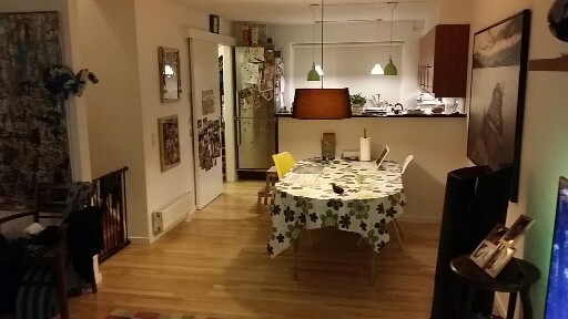

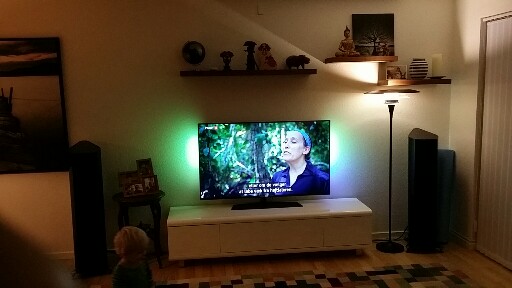

Kære medlyttere.
Synes Fortsat jeg døjer med en akustik som jeg gerne vil forbedre lidt. Når jeg klapper synes jeg stadig at lyden ikke er "død" nok men nok lyder lidt metallisk og en smule rungende. F.eks. larmer det en del hvis hårde genstande rammer gulvet hvor der ikke er gulvtæppe. Alm. Daglig tale er ok. Da jeg ikke aner hvilke frekvenser der bør dæmpes vil jeg sætte pris på jeres hjælp ��.
Jeg har overvejet at lime nogle 20mm rockfon plader op i loftet men er meget i tvivl om hvor og hvor meget. Jeg er godt klar over at mit setup ikke er perfekt med en højtaler i et hjørne, sofa op af væg (jeg sætter puder op bag hovedet)mv. men med børn og kæreste mv. Er der mange kompromiser der skal indgåes ��.
Mit loft er beton og gulvet hvor det er bart er lakeret parket. Væggene er mursten. Jeg drejer min persienner når jeg bare skal sidde og lytte igennem. Dette for at bryde de reflektioner der ellers ville ramme vinduerne. Se billederne men se bort fra børnenes hule som ellers sikkert absorberer en del ��

Har du prøvet at flytte højtalerne, tænker på de står meget tæt på bagvægen og den højre står "klemt" inde i et hjørne.
hvis det var mig ville jeg prøve at flytte det hele en ½ meter til venstre og så trække den længere ud fra bagvægen, men den første vindue ved højtaleren er noget skrammel, tror ikke persiennerne hjælpe det store ville tro der skal mere til for at det batter noget.

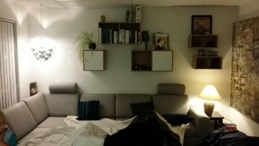

Som Søren skriver, så skal den højre højtaler væk fra hjørnet, da det giver buldrende og rungende bas. Så skal væggen bag sofaen dæmpes, men det behøver kun være et meters penge fra sofaen og op ad væggen. Med f.eks. nogle Rockfon plader, sat i en pæn ramme.
Ligeledes skal der et tungere gardin foran det første vindue ved højre højtaler, så den reflektion kan blive dæmpet.
Samtidig kan du dæmpe loftet i hele stue/køkken-arealet med strategisk placerede Rockfon-plader, som du selv nævner. Det vil forbedre den generelle akustik i rummet, samt tage det "smæld" du oplever, når du klapper eller taber ting på gulvet. I lyttearealet ville jeg nok sætte en eller to plader op i "spejlingen" mellem højtalere og sofa.

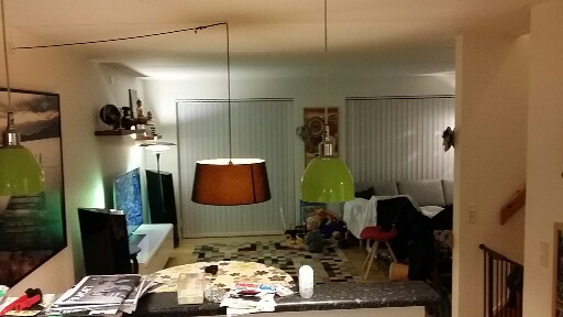

Et kompromis for at få mere rum til at justere på placeringen af dine højtalere, kan være at vende jeres spisebord så det står ud fra væggen hvor der hænger det store billede og så have en bænk op af halvvæggen. Efter hvad jeg kan se ud fra billederne, så vil omgangen rund om bordet også komme lidt længere væk fra højtalerne. Det vil også give en hyggekrog for børn på bænken, inde i hjørnet.

I forhold til sidst jeg skrev, har jeg nu flyttet mine mine højtalere (sonus faber 2.5) mere til venstre så den højre er kommet fri fra sidevæggen. De står dog fortsat tæt på bagvæggen da de passer bedst i forhold til små børn der springer rundt som kaniner. Jeg overvejer stadig at få sat gardiner op ved de store vinduer i stedet for persienner.
Jeg synes fortsat lyden er lidt tyndbenet og ikke har den balance jeg foretrækker. Det er lidt svært at forklare men jeg savner mere "fylde" og "krop"og bedre placering af instrumenterne i lyden. Hmm måske for dominerende diskant. Jeg overvejer fortsat at få sat 25 mm rockfon i loftet forskellige steder men har ikke eksperimenteret med det endnu da det jo ikke bare lige tages ned igen og der samtidig er kæreste faktor at forholde sig til. PS. Hvis en venlig sjæl vil måle akustikken i min stue så vil jeg blive meget taknemmelig.

Start med væggen bag sofaen, hvor du kan stille rockfonplader op uden, at sætte dem fast. Du kan også stille en rockfonplade op ad væggen mellem hver højtaler og dit tv. Hvis det virker, så kan du sætte dem permanent op der, hvor de virker bedst. Loftet kan godt vente, da denne reflektion har mindst indflydelse.
