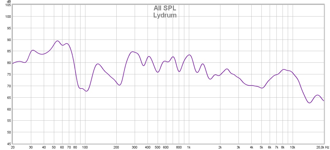

Som overskrifte siger har jeg altid manglet lidt skub i bunden, ikke fordi der mangler bas, men mere fordi jeg syntes der manglede noget. Nu fik jeg så taget mig sammen til at få mål rummet, og ganske rigtigt er der et pænt hul mellem 80Hz og 220Hz.
Nu søger jeg så lidt løsnings muligheder, rummet er godt dæmpet og rart at være i og tale i, lyden er ret god med rigtig godt perspektiv både i bredden, dybden og højden. Men bassen kunne godt tåle lidt mere kød. Overvejer evt. at suplere med subwoofer hvor der bruges rum korrektion.

Hvilke mål har dit rum? Hvis du har et suckout i lytteposition, er det ikke sikkert det hjælper at tilføre energi i frekvensområdet. Jeg
har et rum der er nærmest præcist dobbelt så langt som det er bredt, og igen nærmest præcist dobbelt så bredt som det er højt.
Det giver mig store problemer med suckout i området 45-70 Hz ned langs midten af rummet. Derfor kan jeg ikke have
lyttepositionen der hvor det ellers umiddelbart ville give mest mening.
Fordi det er et suckout, så hjælper det ikke at skrue op for bassen i frekvensområdet, for den øgede energi bliver bare annulleret af
rummet. Du kan evt. prøve at lege lidt med noget DSP for at se om det hjælper at tilføre mere energi i dit problematiske
frekvensområde. Det er også muligt at man ved at eksperimentere med en subs placering kan modvirke det. Det har jeg ikke
erfaring med.

Går ud fra du har målt i lyt. pos.?
Som jeg ser det har du resonanser på 30, 55 og 67Hz som dominerende. Det samme har du faktisk på 300, 400, 700 og 1kHz. Hvis du dæmper dem under 100Hz en 10dB og de udvalgte fra 300Hz og op vil du faktisk komme ned hvor du har en relativ flad kurve med jævn gang ned til 30Hz. Det er måden jeg benytter mit delefilter på.
Æv, læste lige din beskrivelse igen, så ikke at du ikke kan manipulere din kurver. Det kan du så evt. aligevel hvis du hovedsageligt kører digitalt, der kan sikkert hentes en "talknuser" ind der lige prikker til de toppe...

Rummet har ikke de mest optimale mål Bredde=3m, Længde=5,8m, Højde=2,15m
De 2 væge er af sten, hvoraf den ene er ren pladereol, de andre 2 er af gipsplade, hvoraf den ene næsten også er pladereol.
Gulvet er beton med et korthåret væg til væg tæppe, loftet er troltekt.
Der er diffusorer på vægen bag højttalerne, og bag lyttepositionen er der bølget akustisk skum.
I rummet er der en sofa og et sofabord, samt selvfølgelig nogle stereoreoler til anlægget.
Jeg kører primært analogt, så DSP på signalkilden er No Go, og jeg har målt i sweet spot lytteposition.

Jeg bliver vildt interesseret i, hvordan du har målt det. Hvordan du har lavet kurven. Udstyr, software?

Jeg har brugt en kalibreret Umik-1 mikrofon og et mikrofonstativ, dette er så kørt i min laptop hvor jeg så bruger REW softwaren.

hvilke dsp har du prøvet. hvis jeg må spørge. hvor i rummet lytter du, det er bassen der udfaser sig, der hvor du har målt. måske kan en sub hjælpe, jeg er ikke sikker på at det virker, men mindre du tager bassen fra de højtaler du spiller på nu.
har lige kigget på dine målingen igen. Er det en fuldtone enhed du bruger i et stort  kabinet.??

Prøv lige at mål ca 1 meter fra den af dine højttalere der står mest frit i rummet - mikrofonen skal pege imod et punkt ca imellem din diskant og mellemtone.
For din måling giver umiddelbart et meget ujævnt resultat. Det meste af din mellemtone og diskant ligger jo et sted imellem 5-15dB længere nede end f.eks det meste af din mellembas.
Du måtte også gerne lige remse op hvilken højttaler vi her snakker om

Ja ok - måske ikke din mellembas, men så øvre mellembas og nedre mellemtone er ganske meget udtalt i din måling.....
Ja - ny måling

Den kurve du har der minder en del om den jeg selv har fået målt med en Paradigm PW Link.
Føler også jeg har masser af bas, men mangler slag i bassen. Er ikke i tvivl om mit rum ikke er det bedste. I gode gamle dage da der var gulvtæppe på var lyden markant bedre med flere systemer afprøvet. Men desværre er der jo ikke gulvtæppe på længere, har der ikke været længe nu, og det er helt klart nok en af faktorene der gør bassen føles død, selv om den er der..

Går ud fra du måler med REW ?
Prøv at tjek waterfall-diagram eller "energi"-diagram ud. Post gerne et billede.
Jeg gætter på at du har en "fæl" stående bølge omkring 50-70 Hz.
