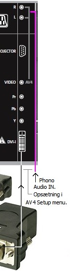

Se på min tegning, og prøv et ganske almindeligt Phono > Phono stereo kaben til AV4.
Som tidligere beskrevet virkede det på BV 7 -40 Mk II.

Sendt: 01 Marts 2017 kl. 22:43 | IP-adresse registreret
redfox - Lyd gennem scartstikket tilsluttet port AV1 på Beovision7.
Jeg vil da gerne vide hvorfor du ikke vælger at tilslutte phono right/left på AV 4. ????
Vil da være mest naturligt, når DVI-I / HDMI jo tilsluttes indgangs gruppen AV4 også.

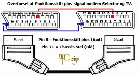

Dette Scart kabel benyttede den gang samtidigt til min gamle Sagem 81 HD Selector.
Dette for at selectoren gik i off/on sammen med BV 7.

Skal jeg forstå det således, at jeg skal lodde et par ekstra ledninger på mellem de viste ben?

Hej redfox
Her hvad jeg viste på min tegning. Bemærk R & L i toppen af AV4
gruppen er IKKE digital S/Pdif Coax, men et Phono/RCA stereo kabel.
