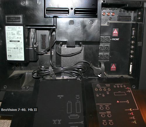

Det eneste jeg mangler er følgende:
1/ lyd ud til min Copland stereoforstærker (den bruger phono stik).
2/ strømsløjfe i Beolab 7-4 skal gøres aktiv.
Ifølge B&O er det langt fra alle Beolab 7-4, som har strømsløjfen aktiv. D.v.s. at jeg skal selv ind i den og montere220Volt gennemløb, for at spare en stikkonttakt, ved at Beolab 7-4 forsyner Beovision 7 med 220Volt.
3/ Digital lyd fra Triax dvb-t boksen til Beovision 7.
Jeg har prøvet at adressere A1, A2, A3 og A4 til AV1 (og for den sags skyld også AV4) porten, samt trukket et 75 Ohm coax kabel fra Triax boksen til Beovision 7 A1 - A4 stikkene, men uden resultat. Jeg kan se af Peter Pan's tråde, at han brugte A4 på sit Beovision 7-40 Mk. II.
Jeg har f.eks. prøvet at trække en ledning fra "Powerlink Center" bag på Beovision 7, til stereo phono ud, og over til min Copland forstærkers aux2 indgang, men intet signal.
Jeg har prøvet det samme fra alle 6 surround højtalerstik bag på Beovision 7 (og gjort dem aktive i menuen), men intet signal igennem.
4/ specielt beslag til at montere Triax DVB-T boksen lodret bag på Beovision 7 (og fod).
Nogle som har et par gode ideer om disse fire ting?

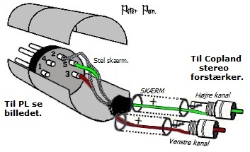

Sendt: 12 Marts 2017 kl. 10:15 | IP-adresse registreret
@ redfox - 1/ lyd ud til min Copland stereoforstærker (den bruger phono stik).
PowerLink Front er der to af, de har pre-out ( volumestyring via BV.7 )
Med dette adapter kabel kan du få tv lyd til din Copland stereoforstærker.
( Dette måtte jeg gøre for at kunne tilslutte min ICEpower stereo forstærker).
For at aktivere PL udgangen låner du f.eks en aktiv BeoLab 4000, som du
registrer i højtaler setup menuen. Efter du har ladet den spille en gang kan du
levere den tilbage til ejeren, og tilslutte adapter kablet til din Copland.

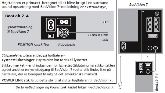

@ redfox - 2/ strømsløjfe i Beolab 7-4 skal gøres aktiv.
Det har har jeg aldrig hørt før.

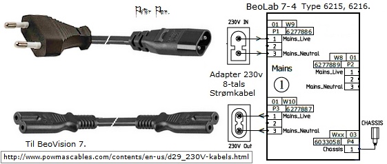

Sendt: 12 Marts 2017 kl. 15:00 | IP-adresse registreret
Hej igen redfox
Jeg har nu set at ikke alle BL. 7-4 har et udgangs stik, på min kan jeg kun se et dæksel.
Noget med at det på et tidspunkt blev lavet om, på grund af nye strømregler.
Men her to BL7-4 versioner hvor in & out findes.

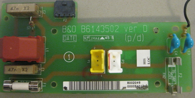

En B&O forhandler fortalte mig forleden, at det ikke er alle Beolab 7-4 som har gennemgang på strømsløjfen, d.v.s. fra Beolab 7-4 til Beovision 7. Ud over det kan jeg læse, at alle amerikanske modeller ikke har stikket og muligheden bagpå.
Så har jeg splittet Beolab 7-4 ad, og taget 220V ac ind/ud printet ud.
Her er et billede. Man kan se, at der er sikring for ind, men der er også en tom sikringsholder.
Det gule stik på printet er 220 V AC ind. Det hvide stik på printet er 220V AC ud. Der er således ikke 220 V AC over til det hvide stik, da spændingen skal passere igennem sikringsholderen.
Den tilstedeværende sikring til det gule stik (Beolab 7-4) hedder T2,5AH 250V.
Den manglende sikring til det hvide stik (til Beovision 7) hedder T6,3 AH 250V.
Er det ikke blot at købe en sådan og sætte den i?
M.v.h.
Redfox.

Sendt: 12 Marts 2017 kl. 15:37 | IP-adresse registreret
Nu kan jeg jo tage fejl ;) men så vidt jeg husker, er T træge sikringer, altså langsomme, medens F er hurtige i glasrør.
Men da jeg ikke er elektroniknørd, ville det jo være rart at vide, om dette print's komponenter også skal skiftes, for at passe til den anderledes belastning?
M.v.h.
Redfox.
redfox
Bruger siden: 23 Marts 2006
Indlæg: 667
Sendt: 12 Marts 2017 kl. 15:43 | IP-adresse registreret
Nå, det var vist noget sludder jeg fik skrevet. Der er vist træge, middeltræge og hurtige i diverse udførsler.
Anyway, Er det blot at sætte en 6,3 Ah 250V sikring i? (keramik).
M.v.h.
Redfox.

Sendt: 13 Marts 2017 kl. 21:53 | IP-adresse registreret
Nå, men så fik jeg den rigtige sikring, satte den i Beolab 7-4, samlede den, og tilsluttede den. Virker perfekt! Så der sparede jeg en grim ledning og en stikkontakt. Den 220Volts ledning jeg nu har sat til Beolab 7-4 (og dermed Beovision 7) er skiftet til en hvid, så man ikke ser den så meget. Og gemt bag et gardin ;)

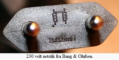

redfox
Skiftet et orginal B&O kablet ud, ....... det går virkelig ikke.
Har du ikke lagt mærke til den sikkerhed B&O har fået indbygget i stikket ?

redfox
Indlæg: 667
Sendt: 13 Marts 2017 kl. 23:57 | IP-adresse registreret
Ved det ikke, men har læst, at de bruger en magnet for at minimere indstråling.
