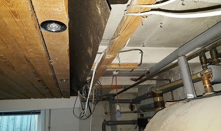

Som man kan se på billederne i den gamle tråd, sluttede rummet i den en ende af med en væg, som blot var en spånplade. Formålet var at skjule en varmeveksler og en vandtank. Dette skal skiftes ud i løbet af den kommende uger med noget nyt og moderne, der kun fylder som et køleskab. Derfor vil spånpladen blive fjernet og lytterummet blive forlænget med 90 cm.
Som man kan se på billerne i den oprindelige tråd, så var loftet forsinket med kraftige fyrretræsplanker og loftshøjden er ca. 2,15m. Det forsinkede loft fortsatte ikke bag spånpladen, så jeg skal i gang med at lave et nyt loft.
Billedet viser overgangen mellem det forsinkede loft og det pudsede loft. Som jeg ser det, har jeg to muligheder, når jeg skal lave det nyt loft. Enten forsænke resten af loftet eller alternativt fjerne det forsænkede loft over det hele. Loftshøjden vil i givet fald blive øget til ca. 2,30 m.
Spørgsmålet er, hvad skal jeg foretrække ud fra en akustikmæssig betragtning. Håber på fortsat god support.

Nu er mit råd sikkert ikke det bedste ret akustisk Men, hvis det var mig - så ville jeg fjerne det nedsænkede loft, og sætte 10cm
rockwool + gips på loftet (tror Pierre gjorde noget af det samme). Grunden til, at jeg ville gøre det på denne måde - er simpelthen, at
bevarer så meget lofthøjde som muligt. Jeg er ikke selv 2m+ høj men, jeg bryder mig ikke om, at være i rum med en lav lofts højde - så,
det er primært derfor jeg personligt ville lave et kompromis her. I min bog er et godt lytterum - også et rum, som er rart at være i
En anden ting, som du kunne gøre er, at benytte dit eksisterende træloft - og så opsætte dette mellem beton bjælkerne

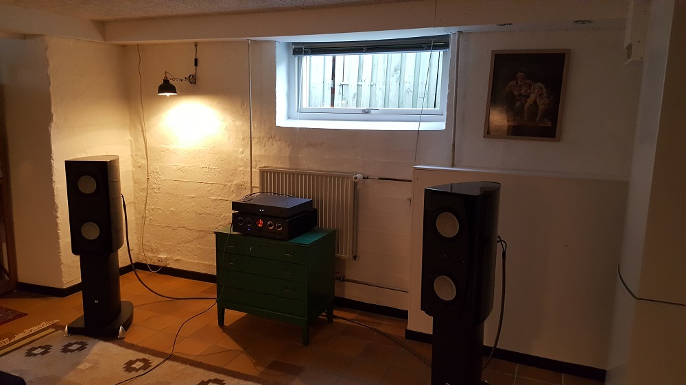

Tak for input Weezer. Jeg hælder også selv mest til at fjerne det nedsænkede loft af ud fra visuelle årsager. Bare lige for at korrigere noget du ikke kan se ud af billedet, så er bjælkerne ikke beton, men af pudset træ. I det andet værelse, at træet blotlagt og det godt ud, så det min umiddelbare ambition.
Du spørger til, om jeg har haft akustiske problemer. Svaret er lidt buldrede bas, som stammer fra hjørnet bag nok især venstre højtaler. Jeg har besluttet ikke at gøre noget ved det, da jeg rummet rumfang øges med ca. 25% og jeg får lidt flere placeringsmuligheder. De skal afprøves for jeg evt. bygger en bastrap eller lign.

Men jeg ville montere de nuværende brædder på højkant med en indbyrdes afstand på 5-10cm, imellem forsænkningerne.

Det var faktisk slet ik så dum en ide Rockwool - sort fibertex under, brædderne på højkat og indirekte belysning - det kunne nu også se ret fedt ud

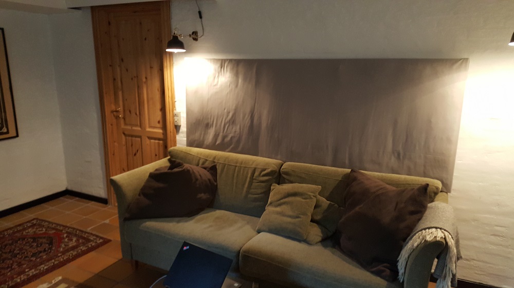

Nu har jeg endelig fået med mit lytterum tilbage, efter der er installeret en ny varmeveksler. En konsekvens af dette var, at jeg rummet blev forlænget med 90 cm. Det har haft den fordel at jeg har været i stand til at rykke højtalerne lidt til højre og lidt længere frem. Den lidt buldrende bas, som specielt den venstre højtaler skabte, fordi den stod for tæt på hjørnet er helt væk. Mikkel - du havde fuldstændig ret i det du har skrevet i den tidligere tråd om dette - det er bare først nu jeg har haft muligheden for at følge rådet.
Ombygningen betød, at jeg måtte lave nyt loft. Det er blev til troldtekt under 9,5 cm Rockwool A-bats. Som I kan se, har jeg en voldsomt stor ramme til dæmpning bag sofaen. Det ligner en madras, men er 9,5 cm rockwool. Jeg har brug for det, da diskkanten eller opleves for skarp. Jeg leder forslag til en erstatning af rammen. Primært at visuelle årsager. Er der andre stedet, jeg bør overveje at dæmpe på vægen.?

Ud fra dine billeder ser dit lytterum meget "hårdt" ud. Jeg ser klinker på gulvet, murstensvægge og nu et betondæk som loft. Alle disse flader er hårde og vil reflektere lyden. Du skal nu ud den del af HIFI, hvor akustikken kommer ind Du kan så lave ganske mange ting - både elektronisk og fysisk i lytterummet. Spørgsmålet er "bare" hvordan du griber det an?
Jeg ville anbefale dig, at måle lidt på rummet - prøv med HOLM http://www.holmacoustics.com/holmimpulse.php  Det er gratis - dog kan en god mikrofon koste en del og HOLM sælge ikke deres mere.
Når du har lidt målinger, så kan du begynde at gøre noget ved rummet. Du kan dæmpe eller du kan sprede lyden. Du dæmper f.eks vha. De bass-trapps du taler om til hjørnerne. Du spreder vha. Diffusorer - det kan faktisk bare være en reol med bøger der står lidt rodet :-)

Akkustikloft - ville nok være en god ide hos dig? De kan lave på mange måder.....
Tæpper på gulvet - jeg ville gætte på, at de ville gøre en stor forskel specielt mellem ht og dig - evt. Lodret mellem ht.
Basstraps - virker jo, men ved du hvad du skal dæmpe?
Diffusorer - virker også - og hvis du f.eks bruger spejmetoden får du nok gode resultater hos dig.

@Weezer. Enig i at det hjælper at rykke sofa frem. Lyden er klart bedre, hvis jeg læner mig frem i sofaen. Hvordan måler jeg efterklangstiden. Hvad er målsætningerne for efterklangstiden?
