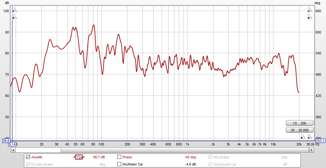

Målingerne er lavet med en UMIK-1 og i REW. Har også leget lidt med HOLMImpulse, men det er lidt sværere at sætte op, synes jeg. Måling i lytteposition:

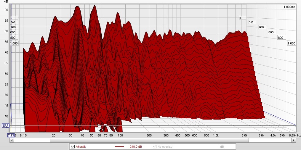

Ser ud til, der er flere peaks og dyk <200 hz. Især peak ved 45 hz og 80 er vilde, men også fordoblingen ved 160 er slem. Lydmæssigt er det ret voldsomt, når især 80 hz slås an i et nummer. Der kommer virkelig et kraftigt brum. Plot som waterfall graf:

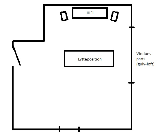

Umiddelbart hæfter jeg mig også ved nogle ret voldsomme efterklangstider i bassen, men er som sagt noget usikker på, hvad min bedste tilgang vil være. Rummet der spilles er en forholdsvis stor stue, som jeg har forsøgt at skitsere her:
Højtalerne ståe lissom i et indhak, der er 4,33 m bredt. Stuen er her 7,11 m lang. Der er 2,31 m til loftet (har også et ovenlysvindue over sofaen, men kan ikke gennemskue, hvad det kan give af unoder... Forslag modtages med stor taknemlighed!

Det du oplever er et roomgain, hvor bassen forstærkes... alle rum har et roomgain! Og det er der såmænd ikke rigtig noget at gøre ved. Eller jo det er der, men hvis du ønsker en linær frekvenskurve, så vil basabsorbenterne fylde nær det halve af din stue - no bullsh*t! En kompromisløsning vil stadig fylde så meget, at det går ud over din stues indretning.
Jeg har også et roomgain i mit lytterum, som stikker ud med 10 db, men heldigvis kun ved en frekvens, så det har jeg lært at ignorer/lytte uden om.
Du kan forsøge, at rykke din lytteposition lidt frem eller tilbage, og håbe at du rammer et sted hvor bassens lydbølger udfaser sig selv. Så vil du opleve en sænkning i niveauet af bassen.

Som Mikkel er inde på, så tænker jeg også room gain/mode. Hvis man stiller sig i et af indhakkets to hjørner, så runger det helt vildt. Meget kraftigt, og det er nærmest som om, man kan høre de vilde peaks derfra, selv fra lyttepositionen. Det er ret voldsomt, faktisk.
Så vidt jeg kan regne ud, så svarer peaket omkring 80 hz præcist til afstanden mellem de to sidevægge i indhakket (blev vist 79,53 hz, da jeg regnede det ud ud fra den målte afstand på 4,33 m).
Jeg er lidt nysgerrig på de der bas-absorbenter. Dem vil jeg tage et kig på. Har som sagt forsøgt mig med en tube trap prototype, da det netop skulle kunne tage noget overtryk i hjørnerne. Men tænker ikke, min håndværksmæssige snilde på retfærdig vis kan afprøve konceptets anvendelighed tilfredsstillende Men det var heller ej muligt at skaffe de rigtige materialer (rørisolering), tsk tsk
Overvejede også at flytte helt rundt, så højtalere enten kom på modsatte væg, eller på væggen til højre for det store vinduesparti. Men det ødelægger lidt den potentielle indretning, og det kommer til at tage en del tid at flytte al skramlet. Men nok forsøget værd, tænker jeg.. og hele væggen til venstre er beklædt med bøger, og det plejer at have en god effekt :)

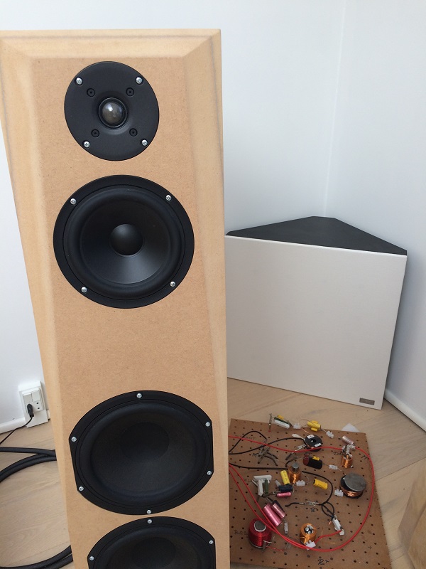

Så er jeg kommet lidt videre ved hjælp af 2 stk bas traps (Astri Qt line) af italiensk afstamning:
(undskylder rodet - vi piller jo stadig delefilter :o) ).
Det kunne man altså godt høre! De to små kasse fjernede en del af de ret voldsomme resonanser, jeg er ramt af. Og ryddede faktisk en del op i mellemtonen også. Kunne virkelig høre en stor forbedring, og det bekræfter mig jo blot i, hvor meget akustik har at sige. Hold da op :o) Men havde nok ikke helt troet, de små traps kunne gøre så meget..
Fandt lidt mere info om dem: http://www.astriaudio.com/download/TecSpecQtline.pdf
Ser ud til at være en heimholz resonator afstemt til 62,5 hz :o)
Kigger stadig på de der hofa traps, fordi jeg tænker, de måske kan dæmpe lidt mere bredspektret i bassen, for selv om en del af bulderet forsvinder med astri-trapsene, så bliver især min 160 hz peak meget tydelig.
