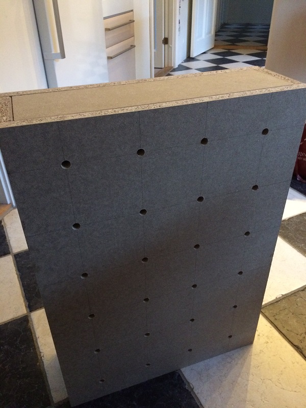

Det er blevet til denne prototype, som fremadrettet tænkes malet hvid og beklædt med højtaler frontstof:
Prototypen (2 stk) er lavet af 22 mm spånplade med 10 cm glasuld som dæmpning og afstemning omkring 80 hz efter anvisninger her:
http://www.acousticmodelling.com/helmholtz.php
Panel thickness (mm): 22
Hole diameter (mm): 13
Hole spacing (mm): 113
Air gap 1 (mm): 20
Absorber thickness (mm): 100
Flow resistivity (Pa.s/m2): 10000 (har ikke ændret på denne værdi, men brugt glasuld - har ikke den store indflydelse på resonans-
frekrevensen)
Air gap 2 (mm): 0
Når musikken spiller, kan man godt mærke, at panelet resonerer med ved bestemte toner omkring 70-80 hz.
MEN: Når jeg lytter, så gør panelerne faktisk brummet værre, og jeg tænker, at resonans-frekvensen ikke er ramt helt rigtigt, enten
grundet udførslen eller fejlagtig teori. Jeg har fundet andre beregninger, som mere slår på arealet af det 'samlede hul' i pladen, og her
klokker resonans-frekvensen ud omkring 74 hz
Nogen, der har erfaringer med afstemningen? Jeg er lidt i tvivl om, hvorvidt jeg måske vil kunne måle resonansfrekvensen mere præcis.
Hvis den er off, så tænker jeg, at det passer meget godt med at mit brum faktisk bliver værre, fordi de omkringliggende frekvenser bliver
dæmpet yderligere..
Input modtages med kyshånd!

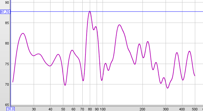

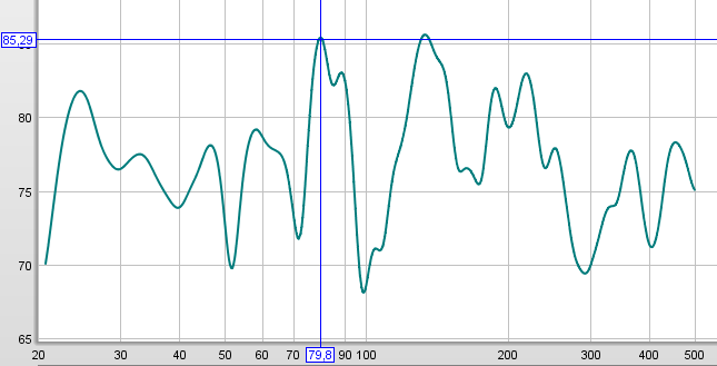

Her får I måling på ca. 2 meters afstand (cirka lyttepos).
Uden panel ved siden af mic:
Med panel:
Muligvis er opløsningen for høj på grafen, men man kan godt se en effekt omkring 80 hz. Men desværre også et forøget dyk omkring 100 hz..
Så ved sgu ikke rigtigt..

Du skriver at brugen af absorberen gør det værre. Af kurven fremgår det at brugen halverer energien ved 80 Hz. Så en virkning har den.
Og så er det jeg tænker at det i virkeligheden er toppen ved 140Hz og den ovenfor, som er den mest generende.
Hvorfor? Måske fordi Fletcher Munson kurven viser at øret er mere følsom for de højere frekvenser i området end de lave frekvenser.
Basområdet forstås.

Jeg forestiller mig at du skulle have brugt en
passer til markering af hullerne.
Så vil hver anden række blive forskudt 113/2 mm
Afstanden mellem rækkerne vil blive kvadratrod
(0.75*113^2) = 98 mm

@Kaj: enig, der ser ud til at være en effekt, men kurverne er også målt ud for den ene højtaler og med panelet lige ved siden af mikrofonen. Når jeg placerer panelerne i hjørnerne kan jeg ikke måle nogen effekt i lytteposition, men kan godt lige prøve igen en gang.
@MSG1979: har jeg også haft i overvejelserne, men jeg er ikke nået til det endnu. Mini dsp’en vil i så fald skulle ind før dac’en efter usb-s/pdif-converteren. Er det til at gå til?
@Tommy: jeg havde faktisk tænkt det samme, fordi det ikke fremgår helt tydeligt, præcis hvordan hullerne reelt bør placeres. Placeret som nu, er der jo ikke den samme afstand mellem hullerne, og det kan sagtens tænkes, at det ødelægger noget af effekten. Har overvejet at prøve at lave en anden frontplade, hvor hullerne netop ikke placeres i et gitter. Men så faldt jeg over en side, der siger, at det ikke er hullernes placering, der er vigtig, men snarere det samlede areal.. bum bum. Efterlader mig lidt i vildrede :)

Tænker også, jeg prøver at lave fronten om, så hullerne ikke placeres i gitter, men med en nøjagtig 11,3 cm imellem hinanden som Tommy foreslår.

Efter flere eksperimenter frem og tilbage er jeg gået i en lidt anden retning. Prøvede ændring af hullernes placering, og det gav en lille målbar forskel, men ikke noget, der battede, og som kunne høres i lytteposition.
