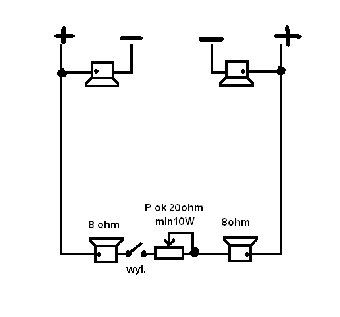

Det bli´r nok svært. Den gamle metode hed "ambiofoni", bl.a. benyttet af B&O på deres Beomaster 4000, 2 baghøjttalere forbundet med -
til -, og så + fra begge højttalere til hhv. højre og venstre højttalerudgangs +. Kan ikke lige se for mig, hvordan du vil lave det på
liniesignal-basis

Ingen indvendiger som sådan , det kan du bare ikke. Liniesignal-niveau er det, du sender ind i en aktiv højttaler. Hvis du ser på
tegningen ovenover, så vil baghøjttalerne kun spille det, der er forskel mellem højre og venstre. Hvis de får et monosignal, tier de stille.
For ikke at ødelægge dit stereosignal (som skal sendes til højre og venstre front) skal du ha´ splittet det. Derefter skal du ha´
manipuleret det signal, der skal sendes til baghøjttalerne, så det kun er differencen mellem højre og venstre, der bliver sendt til
baghøjttalerne, og det skal gøres uden at ødelægge stereosignalet til fronthøjttalerne.
Er du med så langt??
Det kan sagtens gøres elektronisk med nogle opamps og lidt komponenter, men det bli´r så i en separat box beregnet til formålet.
Kender ikke nogen færdig løsning, og slet ikke noget, der vil være plug´n play med B&O powerlink.

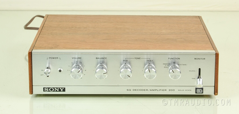

En løsning kunne være at finde en gammel SQ/QS matrix dekoder som blev brugt i quadrofoniens tidlige barndom, og anskaffe de
nødvendige RCA/DIN-adaptere der kræves.
Et eksempel kunne være en Sony SQA-200.
